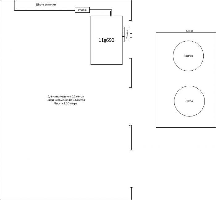

Доброго дня, в общем хочу переделать вентиляцию,купили станок, подключили, воткнули вытяжку в существующую вытяжку под потолком, тянет но мне не нравится, в приложении картинка, как это выполнено сейчас и как хочу переделать, подскажите нормальный ли это вариант, либо подскажите более интересный.
вытяжка типа улитка, по моему на 1150 кубов
аппарат raylogic 11g690
1. вытяжка сейчас стоит рядом с аппаратом, шланг примерно 200 диаметра выкинут в существующую вентиляцию находящуюся под потолком на высоте примерно 2 метра, притока никакого нет, приходится окно открывать что бы вентиляция хоть какая то была, окно открываю, становится достаточно холодно в помещении.
2. Станок стоит около окна, хочу вытащить стеклопакет и вместо него вставить фанеру толщиной со стеклопаке, вырезать в нем 2 отверстия, нижнее будет вытяжка (отток), а верхнее хочу что бы было притоком, в связи с чем еще один вопрос, в задней стенке аппарата есть такое же отверстие как и снизу под вытяжку, вопрос,
2.1. вариант ли туда подкинуть такой же шланг диаметром 200, что бы был приток напрямую к аппарату?
2.2 не будет ли воздух с улицы сильно холодным?
2.3 существует ли такая схема подключения вообще на жизнь?
так получилось что в помещении стоит еще газовый котел, помещение утепленная веранда частного дома, так вот вытяжка так тянет что котлу нет возможности разгореться, вакум такой хороший получается, поэтому мне и нужно что бы был нормальный приток воздуха и отток, и что бы не мерзнуть))
спасибо за ответы

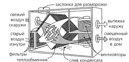

Вместо фанеры лучше вставить сендвич-панель, в магазине подобрать можно нужной толщины. По поводу притока холодного воздуха, найдите в интернете и почитайте про "рекуперацию" воздуха, применяется в вентиляционных системах. Принцип "рекуперации" выходящий воздух подогревает входящий и в комнату поступает уже подогретый воздух. Так же можно установить приточный клапан, они бывают ручные и автоматические, т.е. ручной вы сами можете открывать и закрывать при необходимомсти, автоматический работает сам (установил и забыл). Приточные клапаны ещё бывают которые устанавливаются на пласт окна и которые устанавливаются в стены. По поводу клапанов можно попробовать обратиться в организации устанавливающие пластиковые окна (у них могут быть, только не все фирмы их устанавливают). При приобретении приточного клапана обязательно смотрите на пропускную способность. Так же приточный клапан можно заказать по интернету и установить самому, будет намного дешевле, чем брать и устанавливать в фирме. Вообщем гугл вам в помощь!
ок, спасибо за подсказку, буду курить, а по поводу того что бы в заднее отверстие аппарата такое же как снизу подцепить шланг и что бы он брал воздух не с помещения а с улицы? и обязательно ли он должен быть теплым? судя моей логике не очень будет хорошо если будет подача холодного воздуха, а дальше подскажите
Разнести максимально приток и выход. И, тем более, не приток сверху - из станка - горячий воздух и будет идти вверх.
Второе отверстие это то же для вытяжки, что бы с большого поля сосало лучше.
Ну и поддерживаю предыдущий комментарий - приток и выход стоит разнести

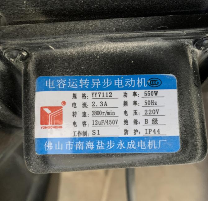

На сколько я понял от других пользователей форумов - чем больше воздушный поток, выраженный в m³/h, тем лучше + давление создаваемое вентилятором.
Тот что стоит сейчас (CZ-TD550) тоже 550W (фотку прилагаю), но у него воздушный поток 820 m³/h, а тот канальник о котором американцы пищат, к примеру модель S10 с диаметром входа/выхода 250мм выдает 2040 m³/h.
Поэтому решил узнать мнение что лучше и стоит ли тратиться на этот канальник.

      Привет! Предыстория наверное банальна, вытяжка шла со станком Raylogic 12G. Сгорел двигатель (буквально). Набилось мелочевки под крыльчатку, заклинила а сотрудник не обратил внимания. Двигатель восстановлению не подлежит (разбило посадочные места под подшипники, трещина в задней и передней крышке, крыльчатка сзади расплавилась и т.д.), в продаже таких двигателей не нашел, не знаю как искать. Кроме 550 Ватт на двигателе больше шильдика нет. Если кто знает просьба подсказать.
      Предложили двигатель на замену 250 Ватт 220 вольт и 550 Ватт 380 вольт. Но 380 Вольт в помещении нет и врятли арендодатели согласятся проводить, а нужно срочно.
      Проблема еще в том, что двигателя на замену не подходят по креплению и если заменить то штатный двигатель уже не поставить.
      Цена вопроса нового двигателя с работой и прочим чуть больше половины стоимости новой. Сижу репу чешу как поступить?
      Сильно ли хуже будет вытягивать, если двигатель на 250 Ватт будет вместо 550 Ватт? Зная китайцев я очень сомневаюсь, что там честных 550 Ватт есть...
