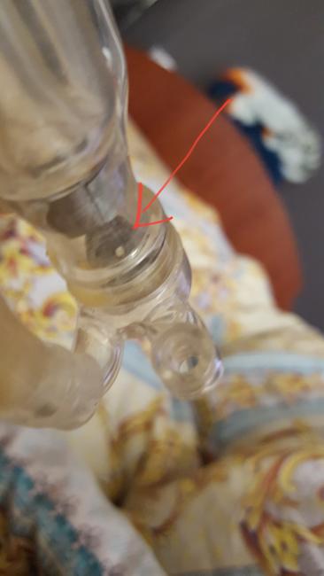

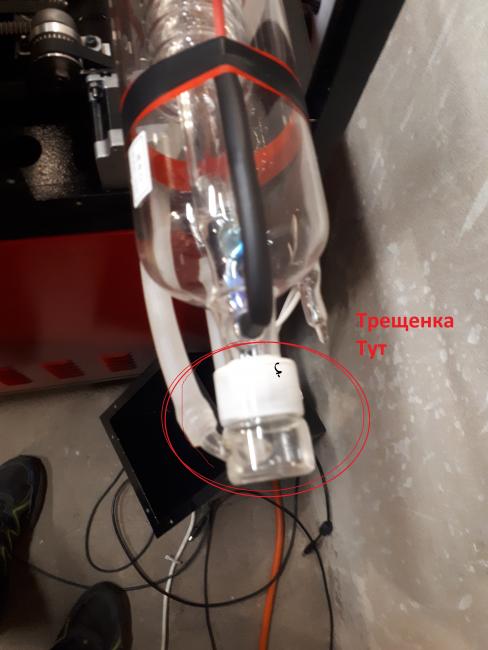

Проблема с Лазерной трубой,,, на днях начитался форумов и решил заправить трубу 100w антифризом, , выбрал самый подходящий, как вычитал на одном из форумов, "желтый",,,заправил трубу, проверил нет ли пузырьков итд....проверил ,,, в итоге луч есть, но он стал бить ниже сопла,,, т.е выходит из трубы наполовину, и задевает стенку трубы,,, разобрал кожух где спрятан резонатор, и понял что ПОПАДАЛОВО,,, один - единственный пузырек возле зеркала резонатора. (антифриз по консестенции оказался гуще воды и этот пузырек не вышел), также имеется маааааленькая микротрещена рядом с зеркалом,,, Если я правельно понимаю, из-за перегрева (хотя я сделал всего 3 пульса) зеркало расширилось и сместилось, поэтому бьет в стенку трубы, хотя визуально с ней ничего не поменялось только луч стал бить в стенку,, труба новая, есть ли какие-либо варианты кроме как cегодня напиться, а завтра думать о покупке новой??? Спасибо!!!!
15 минут назад, Andryha сказал:
ДА, кстати сейчас просмотрел все, не факт что этой трещенки не было изначально, тк. все чистенько никаких потемнений или нагара нет.
От трёх импульсов перегрева быть не могло. Если пузырь был именно там где  обведено, то так же он не мог повлиять сильно, особенно если был маленький. Что бы исключить влияние антифриза, залейте вместо него дистилированную. но думаю врятли что-то изменится.
В том и дело, что их было только 3, я сразу запаниковал, и понял чем это черевато, но где заднее зеркало пузырек большой был точно,,, боюсь что он вообще не охлаждался

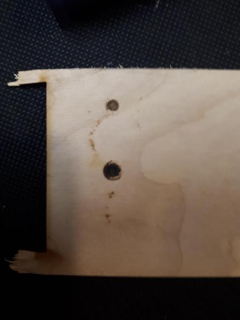

Покажите форму пятна на первом зеркале или на выходе из трубы.
так я же и говорю что пятна по сути и нет, на верхней картинке это на выходе из трубы, на 2 зеркале его почти нет, на видео видно что луч бьет в низ стенки.
То что бьет в низ, это не лазерный луч, а электрический разряд. Луч находится в невидимой части спектра.
А на верхней картинке два пятна, при каких параметрах какое из них получено?
это какбы, пульс был, 20 проц. мощности, первое пятнышко что поменьше кратковременное нажатие, жирное - задержка на 2-3 сек, думаете я лошара и труба жива?? в чем тогда дело,, почему луч не бежит по зеркалам,,, они не трогались,,, да и с юстировкой все впорядке,,,,, луч едвали от 1 зеркала отражается,,, я так думал своим делетантским умом что луч выходит на половину, соответственно он на 2 зеркале едва виден, на 3 вообще пропадает.
