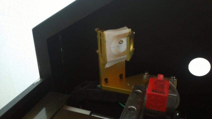

сегодня юстировал станок, а тут тема снова попалась на глаза и вспомнил, что у меня луч получается кольцом. Лампа новая. Вот и возник вопрос. Может мощность как-то сначала нужно правильно выставить?
Трубка на 100-120Вт (рабочее 100вт), поставил на 15% мощность. Если нажимать на импульс быстро, то получается сначала кольцо, а потом разумеется, черная точка и прогорает. Но если только-только подпаливается, коричневеет, то хорошо видно кольцо, контур тонкий.
Хороший луч на любой мощности должен иметь заполненную точку при кратковременном импульсе?
Вспомнил, что фото делал
Изменено пользователем birkan
кстати, еще вспомнил такую штуку. На 3-м зеркале в крайнем правом положении пятно еще больше. Если у трубки достаточно секунды и меньше для прожига, то на дальней точке уже 2 секунды для получения кольца, и оно большое, отсюда и падение мощности. Это нормально, что такое увеличение происходит?
Получается, что у каждого последующего зеркала пятно от предыдущего зеркала умещается в в последующее, увеличиваясь на каждом шаге.
Станок 100x600, трубка lasea 100Вт.
Трубу однозначно надо менять.

Поставщик сказал, что у трубок на 80 Вт и более при установке маленькой мощности бывает многомодовость, что ставить нужно 30-40Вт на них.
  13.08.2017 в 07:28, birkan сказал:
Законы физики - мощность падает с квадратом расстояния, так же у лазерного луча есть расхождение, и чем дальше, тем больше.
Труба мощная, если всё таки в центре спустя какое-то время прожигает, то труба ещё норм. Не шибко качественная, но норм. Если бы было только кольцо, независимо от времени, то тут да, каюк.
  14.08.2017 в 09:02, PavelK сказал:
поставил мощность 40%, пятно полное. Делал 15% на резке акрила, режет нормально.

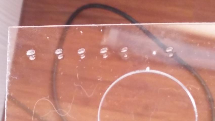

Добрый день форумчане, есть такая проблема, при юстировке заметил что лазер не жгет бумагу на плавающем зеркале (держал тест кнопку 3-4 сек.) если прибавить на 12% прожигает около секунды.
Вторая болячка это раздвоение луча ( 40 ватт колба) тип на фото, не могу найти информации по форумам и не могу понять труба или БП всеж, труба может только гравировать но прорезает раза с 2-3 акрил 2х миллиметровый на полной нагрузке и при скорости 6.
Ток 20 мА при 95%мощьности.
Изменено пользователем DDmitriy_71
забыл указать важную информацию
  22.08.2017 в 11:34, DDmitriy_71 сказал:
Как раз это обсуждалось многократно - изменилась мода луча, трубке хана.

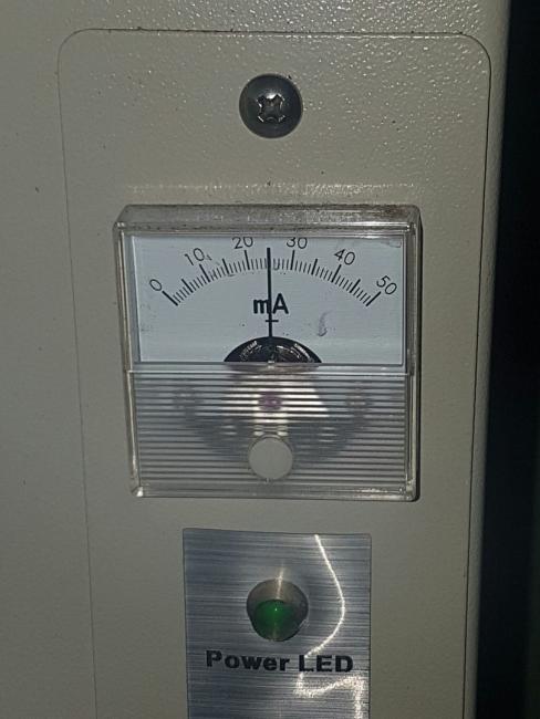

Кстати, а какую информацию дает амперметр в станке, кроме самой силе тока? Что полезного в нем, где можно почитать?
Если быть точным. то миллиамперметр. Дает информацию о токе протекающем через Вашу трубку и соответствии его рекомендованному
  22.08.2017 в 16:08, vasa29 сказал:
дак это и так понятно. Я имею в виду, как можно интерпретировать его показания?
  22.08.2017 в 16:15, birkan сказал:
Зачем что то искать, если можно спросить, правильно?
https://stankoforum.net/topic/1537-tablitsa-silyi-toka-dlya-lazernyih-trubok/
  22.08.2017 в 16:23, vasa29 сказал:
Дак вроде и спросил:
Спасибо.
А что если показывает больше или меньше указанных в таблице значений? Где то смотрел, что трубка накрывается или что-то подобное. И еще. Это сила тока когда должна быть (мощность трубки), 100% или она постоянная, чет не соображу?
  • Downvote 1
@birkan  то трубка сдохнет очень быстро. Сила тока при 100%.
У меня такое было. Лопнуло второе зеркало. Стояло стекло с золотым напылением. Дал мощности побольше. Потом получил точно такую же картинку.

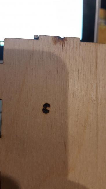

Здравствуйте. Подскажите пожалуйста, труба не работала, практически новая. Изначально на ней был нормальный мод. А сейчас включил, такое((( Это прям на выходе из трубы.  Что может быть, не уж то умирает, и из за чего такое может произойти, ведь она не работала. максимум пять резов?
Попробуйте осмотреть выходное зеркало трубы и помыть.
Осмотрел. Зеркало чистое, повреждений "видимых" нет. находиться труба в изолированном железном коробе, на котором даже швы промазаны силиконом.
самое интересное . луч у зеркала на выходе. как то интересно плавает. так и должно быть?
Еще подскажите пожалуйста. Так понимаю покупка трубы не избежна. А можно так: поставить трубу 80 ватт, а блок 40 ватт. Труба прсто будет работать в пол силы? или вообще не будет генерировать луч?
Просто две покупки сразу не потяну(
Мда, мода изменилась, трубку на выкид.
  26.09.2017 в 13:15, Евгений Брысев сказал:
Блок её разжечь не сможет и пробьёт сам на себя, то бишь и его на выкид.
  26.09.2017 в 11:48, Евгений Брысев сказал:
дайте мощности  30-40% и посмотрите что будет
  26.09.2017 в 16:26, alexander-1 сказал:
Тоже самое, только слабее луч.
  26.09.2017 в 16:28, Евгений Брысев сказал:
Меняйте трубу.
