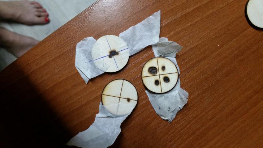

Да по большому счету там все понятно! три зеркала! На каждом три винта! Все последовательно начиная от первого до третьего.
Сначала труба чтоб била в центр первого. Затем путем настройки первого, получаем середину на втором на всей длине оси, ну и потом уже вход на третьем от второго.
Рекомендую на зеркала клеить бумажный скотч не одним слоем, а 2-3. Чтоб не прожигать насквозь и не чистить потом зеркала лишний раз от копоти!
Сейчас вот с работы вернусь и буду тоже свой мучить ))))
@WandereR @PavelK  я это сделала! ощущения,как будто покорила вершину горы! и стал резать везде и так тонко и красиво,что я просто безума от счастья) я причем не скотч клеила, вырезала деревянные кружочки, а то я все время боюсь что нить сломать или закоптить. Еще пришлось взять маленькое зеркало и указку,чтоб на него светить и наклонять предварительно, прежде чем подкручивать на настоящем зеркале, чтоб мозг понял какие болтики куда крутить)) это очень круто ! спасибо большое за помощь и за вдохновение и за такой крутой форум, я бы ,честно, никогда не подумала что мне это под силу , а оказалось все проще как-то . Вобщем еще раз три кило спасибо , поклон и книксон!

Рад что у Вас все получилось!! Осталось фанеру привезти! ;)
Идея с кружками просто супер! Возьму на вооружение!!!
