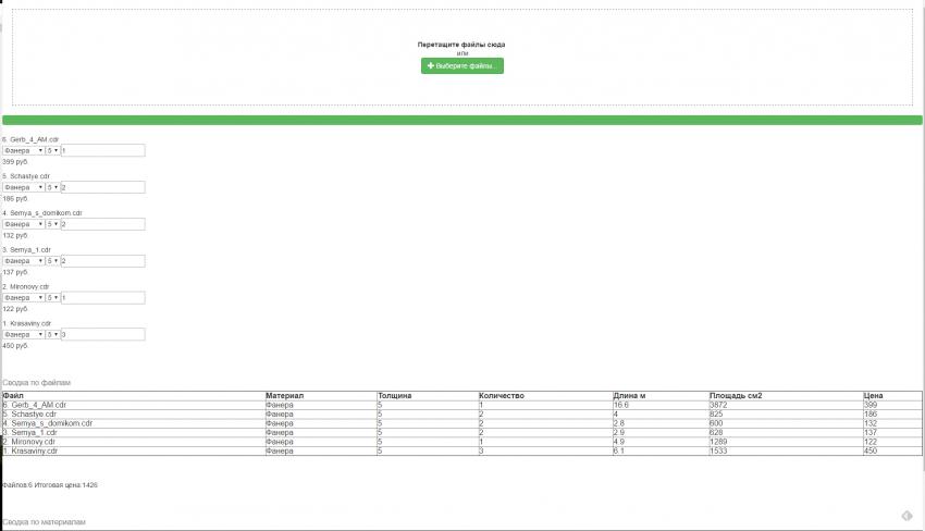

Мы вообще без менеджера по приёму заказов, практически всё автоматизировано так как идёт поток,
Сейчас клиент просто загружает файл, ему выдаётся примерный вид на материале, цена и когда будет готово.
Скрипт сам рассчитывает цену гравировки + резки + материал.
В назначенное время клиент просто приезжает и забирает =)
Вид клиентской части с несколькими файлами:
Единственный минус - тех кто "в танке" т.е. не понимает чем вектор отличается от растра и что такое гравировка а что резка и не может самостоятельно подготовить файл, приходится слать лесом.
Ибо по статистике подавляющее большинство это "одноразовые" клиенты.

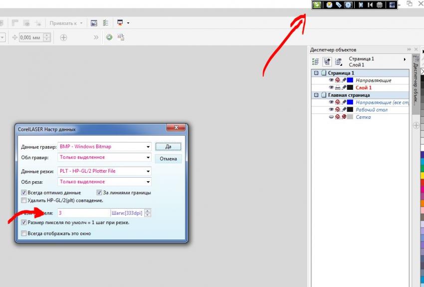

Подскажите новичку, шаг гравировки мне где смотреть или как посчитать? У меня китайский лазер с платой м2.
вот здесь
  • Upvote 2
@alexander-1 Спасибо, у меня там такая же цифра как и у Вас, в общем-то по Вашему видео на youtube настройки и ставил. И всё же я еще уточню, получчается шаг гравировки равен трем? Тогда по таблице время гравировки не соответствует тому что в действительности. Или я что-то не понимаю?)
Шаг гравировки в таблице в миллиметрах
Шаг гравировки в кореллазер в отвлеченных единицах или точках на дюйм (справа)
В Вашем случае 3 = 333 точки на дюйм  назовем Ч (если вдруг Вы поменяете шаг)
Искомый шаг будет Ш= 25,4/333 или 333=1000/Ч  Ш=25,4*Ч/1000
