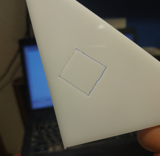

Автор: РукоДел
Приветствую, уважаемые. Необходим специалист, настроить станок. Криво режет. Перепробовал многое. Не справлюсь. Готов адекватно заплатить за помощь.
