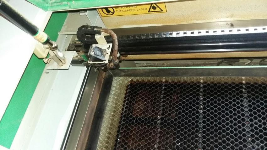

вот так все выглядит, фото с инета, но у меня 1 в 1 все)

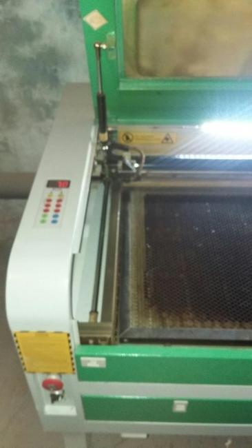

Вот как выглядит сама конструкция

У Вас обычные цилиндрические направляющие.
Замерьте диаметр вала и к нему заодно докупите подшипниковый модуль/втулку - на алишке полно этого гомна. Брать нужно в паре.

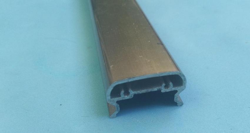

Это по игреку. По иксу там алюминиевая профильная рельса под ролики, вот такая. Они действительно изнашиваются. Есть у меня, последняя осталась, могу запродать.
Менять наверное лучше вместе с ходовыми  роликами.

не так поняли меня, нужна именно по оси Х

Да, потребуется переделка механики, но работать будет по лучше, нежели с пластиковыми роликами.
Именно такую как у Вас найти не могу, куда-то все продавцы у кого видел делись с Алика, либо можете у @Biker взять.
