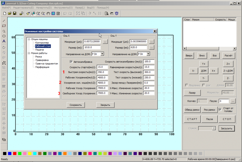

Нашел. У меня там такие значения:
HandFastMoveSpeed=300.000000
HandSlowMoveSpeed=200.000000
А какие должны быть оптимально?
И нет ли там настройки плавного старта и остановки?

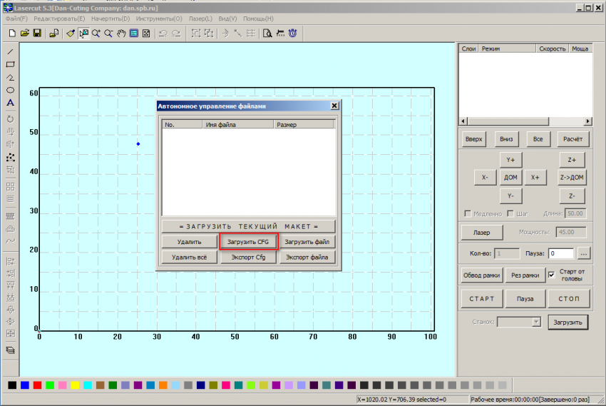

Я же писал, что конфиг надо загрузить в контроллер после изменения.

А как его туда загрузить? Через флешку? То есть, уже фактически перепрошивка?
1 час назад, ВалентинЯ_DDS сказал:
Ващет, следовало сначала инструкцию почитать, масса вопросов бы отпала ...
Загрузка тут:

2 часа назад, Dan сказал:
Загрузка тут:
В конфиге установил все параметры для HandFastMoveSpeed и HandSlowMoveSpeed такие, как в оригинальном файле на сайте вышеупомянутом. К сожалению, это тоже не произвело эффекта. Голова движется так же резко..
На самом деле литра весьма странно всасывает конфиг.
Некоторые параметры глотает и применяет сразу, а некоторые только после загрузки очередного макета .. )))
Признаюсь, перевод там не совсем точный, ибо и оригинал был не сильно понятен.
1. Скорость с клавиш, она же - скорость свободного перемещения.
2. Ускорение с клавиш, оно же - ускорение свободного перемещения.
3. Рывок с клавиш, он же - рывок свободного перемещения.

Какая-то беда произошла. Внес изменения согласно скрину, и после этого по оси Y голова стала двигаться со скрежетом каким-то. Вернул изменения обратно, но скрежет остался. При этом скорость не изменилась. Что это может быть?
Именно стартует со скрежетом. Потом как бы прорывается и скрежет пропадает...
