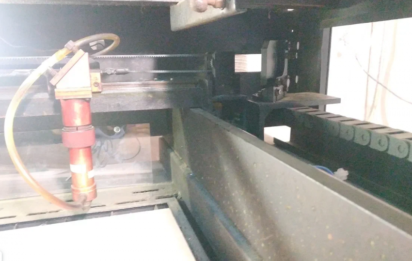

И, на всякий случай, скиньте фото механики.
43 минуты назад, Dan сказал:
Можно увидеть настройки?

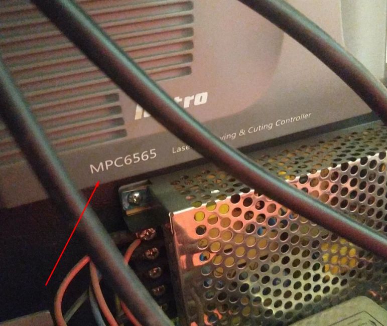

Вы пытаетесь заставить работать контроллер MPC6535 настройками и конфигом от MPC6565.
Вы уверены, что у меня  MPC6535?
39 минут назад, ВалентинЯ_DDS сказал:
А если бы я это сделал тогда, что бы изменилось..
Не тыкали бы лишнего, что уже могло усугубить ситуацию.
Прошивка 4.2.4.0 - это прошивка контроллера MPC6535, и другим быть в принципе не может!
Вы бы хоть на контроллер посмотрели.
1 час назад, Dan сказал:
Прошу прощения, но тут Вы ошибаетесь, кажется ) image.thumb.png.e042e090d02c8d83e07860479852f163.png
46 минут назад, ВалентинЯ_DDS сказал:
Это сильно странно ..
У контроллеров 6565 прошивка имеет стандарт 4.4.х.х .. и ни как иначе.
Поднимите крышку контроллера, на шильде чипа должна быть прописана штатная прошивка.
С таким я ещё не сталкивался.
Есть подозрение, что его могли прошить неродной прошивкой. В этом случае, этот вопрос придётся изучать более детально.
От сюда, кстати, и могут быть проблемы с некорректной работой контроллера.
Уж если теперь мы точно видим, что это 6565, то советую перепрошить его родной прошивкой.

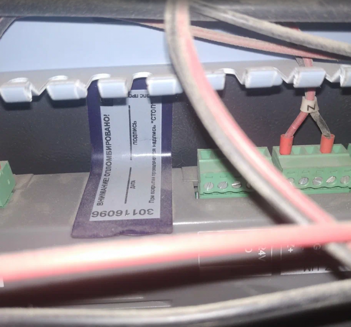

51 минуту назад, Dan сказал:
У меня там еще опечатан контроллер
Этому станку лет 6-7 ... )
11 часов назад, ВалентинЯ_DDS сказал:
Что написано на этикетке на чипе?
Готовьтесь перепрошивать тело.
