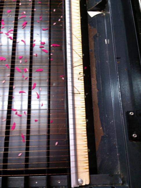

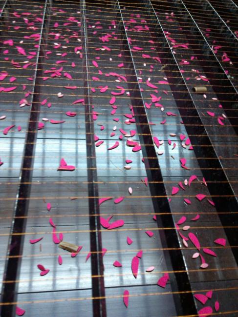

 Натянул тоненькие проволочки. Решил проблему для резки ткани.Но при резке чего то по серьёзней перерезает проволочки .
а как очищать? все разобрать придется?
С фото я как понимаю всево лиш открутить 4-ре винтика.
готовил для ткани а после нее и очищать не надо.Если надо резать что то по серьезнее откручиваю и  снимаю .Каждую проволочку фиксировал по отдельности ,при необходимости легко заменить!

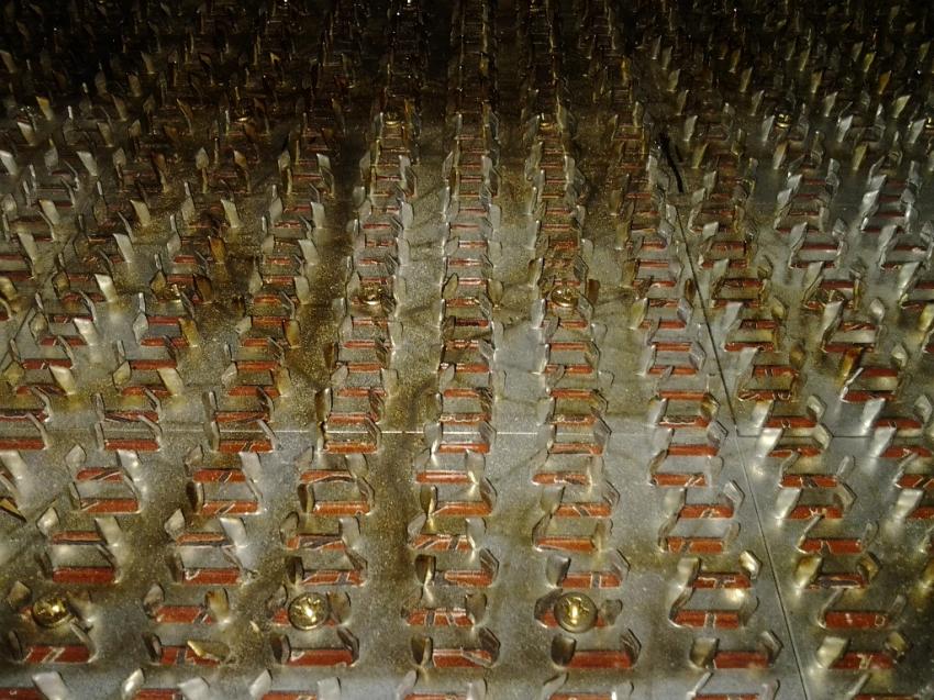

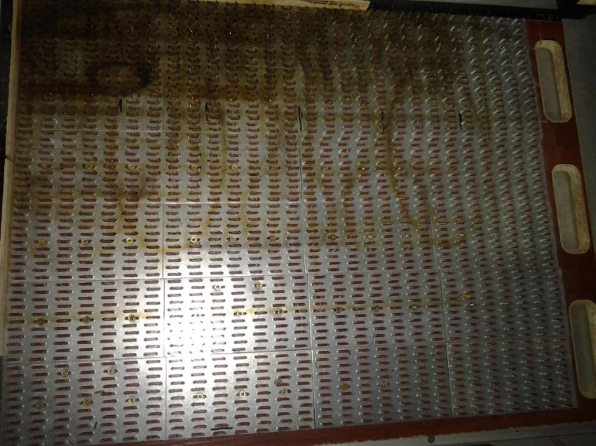

Покажу свой девайс, результат усиленного прижима жабой моих карманов и совета прочитанного на этом форуме. Может вдохновит кого :)
Высота гвоздиков примерно 1 см, и расстояния около того между остриями. Насадил на кусок дсп.
Наверно отстрелов-возвраток много?
у 11G разве боковая вытяжка? или это на Меркури?
В любом случае, мне кажется нужны сквозные отверстия, чтоб материал не коптился и резка будет получше
Это верно, отверстия в столе желательны, что бы дым удалялся именно снизу.
Это для Меркурия. Там можно сбоку, можно снизу. Но так как сам стол сплошной, то использую только боковую вытяжку. Отверстия в корпусе сделаны таким образом, что получается сквозная продувка. Отстрелов немного больше чем на сотовом столе 11г, незначительно, даже не в два раза. Как и копоти на изделии.
Получилось нормальная,а главное экономически оправданная :) (20 т.р. против ~700р), замена сотовому столу для резки жестких материалов. Тонкие и гибкие материалы нормально режутся без этого девайса тупо на алюминиевом столе.
падающие мелкие детали не вспыхивают под лучом?
нет, т.к. пространство ограничено материалом сверху то задымление и кислорода маловато, а во вторых стараюсь подбирать мощность на пределе, не пережигать.
Единственный недостаток пол года и менять пластины  почуме то в процесе нагаг не отмывается и оцинковка слазиет начинает много нагара оставлять с низу
