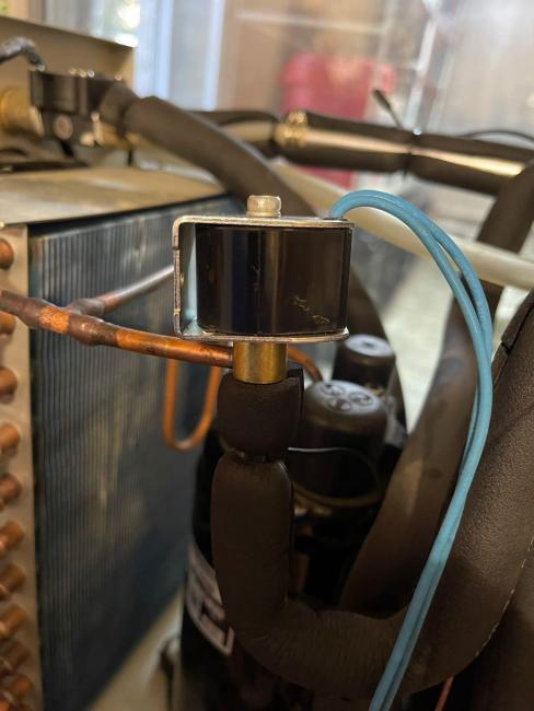

Но стоит проверить работоспособность клапана - мог залипнуть или питание отвалилось.

а вот клапан не знаю как диагностировать.
Попробовать отключить. Или проверить подаётся/не подаётся и в какой момент на него питание. Но скорее всего вытек хладагент. Если вытек, не гоняй чиллер, ибо убьёшь и компрессор. "Зарядить с ноги фтабло" - на крайний случай .. ) т.е. постучать по нему слегка .. )
при включении он вроде щелчок издает.
2 минуты назад, Z1PP0 сказал:
Значит открывается. Тогда, да, вытекло всё .. Неси тело к братьям холодильникам, пусть утечку ищут. Утечка может быть в змеевике, который в баке. Бак разборный, змеевик можно вынуть.
