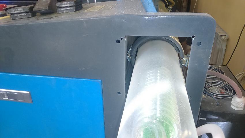

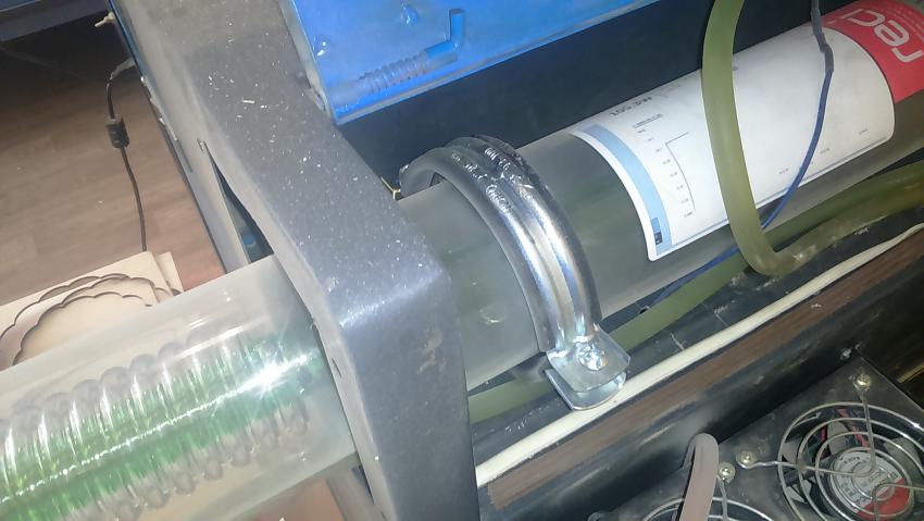

Рекомендую найти вот такие крепления:
В магазине называются хомуты для труб, диаметром 85-95, если не будет именно такого, то возьмите не меньше диаметра Вашей трубки (Для Рэси 80-90 Ватт это  85 мм)  Так же к ним прикупить пару винтов 8х40 и четыре гайки + штук 10 шайб.
Так как трубка по диаметру гораздо больше стандартной, и выход у неё может быть выше в наших новых креплениях и луч может не попасть в отражающее зеркало - у хомутов потребуется отпилить нижнюю гайку, заместо неё для регулировки высоты можно использовать шайбы.  Так же необходимо в них по центру просверлить отверстие на 8 под наши новые болты, ну а так же просверлить под них отверстия внутри отсека для трубки. Ещё небольшая проблемка - необходимо загнуть одни "уши" у хомутов так как могут не влезть.
В общем вот фото для наглядности, что должно получится:
DSC_0047.thumb.JPG.3e5cab22d418cf4f148ed
DSC_0048.thumb.JPG.913b69793e9b03a7288df
Уши я связал обычной скрепкой, что бы другой стороной можно было подзатянуть крепления.
Затягиваем, но не сильно! Что бы трубка не трубно вращалась в них от руки, иначе трубку может разорвать!
Ставим саму трубку. Рекомендую ознакомиться как её устанавливать

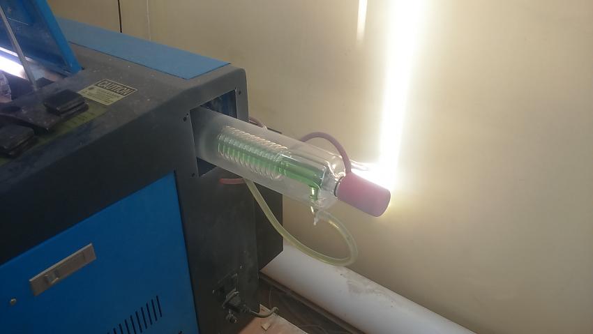

И офигеваем, от того, что она торчит на 40 сантиметров  :D
DSC_0045.thumb.JPG.a923a77da49f6a117dab3
В общем крепления получились достаточно надёжными и трубка сидит мёртво.
В дальнейшем эстеты могут выпилить из того же орг. стекла корпус на этой же трубке  ;)

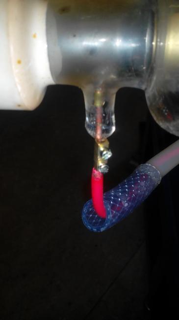

Дальше цепляем кабеля.
post-1-0-82474100-1401735843_thumb.jpg  post-1-0-93120000-1401736173_thumb.jpg
Рекомендую ознакомиться как подключить силовые кабеля к трубке:

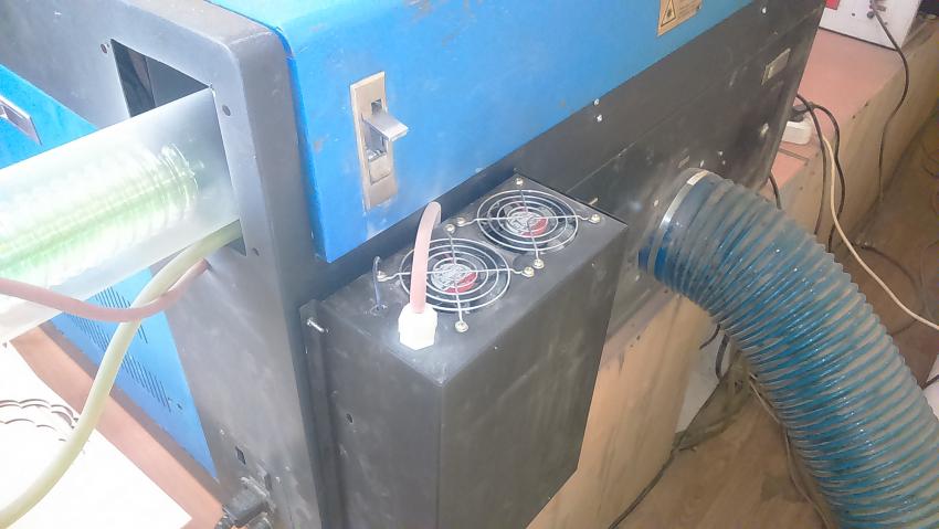

Теперь установка блока розжига.
Даже не пытайтесь запихать блок розжига вовнутрь =) он и не влезет и будет давать сильные помехи. Поэтому выносим его отдельно. Рекомендую вынести его на зад станка и там прикрепить с помощью винтов на 3.
Вот, например, так:
DSC_0046.thumb.JPG.aad7549e9d411c779470b
Как будто тут и должен быть =)

Маленький совет: держитесь подальше от этого участка провода, и не допускайте прикосновения с металлическими частями) очень высокое напряжение, пробивает такую изоляцию как нечего делать.
В догонку к предыдущему совету - больше не надо размещать фото на сторонних ресурсах, лучше всего пользоваться кнопкой "прикрепить файлы".
А и еще - через месяцок проверьте клемники, толи мне кто-то говорил то ли кто-то на форуме писал что как раз через месяц они полностью оплавились.
Тогда вопрос: каким проводом лучше удлинить и как лучше соединить? Прикрутить и на токопроводящий герметик? Его не в одном магазине не смог найти.
лучше всего родным конечно, насчёт замены не знаю.
Да на герметик токопроводящий лучше всего.
Родного провода не хватает, приходиться надставлять. Надставил медный многожильный сечением 2,5 квадрата. Чем тогда лучше соединить провода между собой? Герметик нигде найти не смог. Где его вообще продают?
я после замены трубы с 40W на 60W проблему с проводами решил просто...бронепровод от ГАЗ 66 решил мой вопрос!!!
