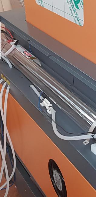

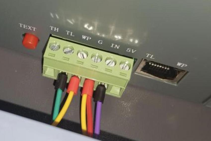

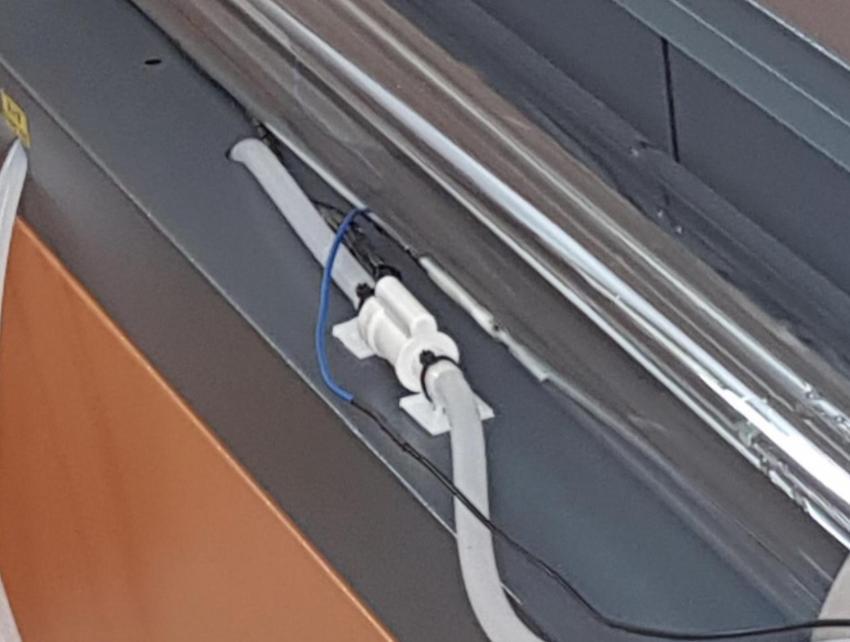

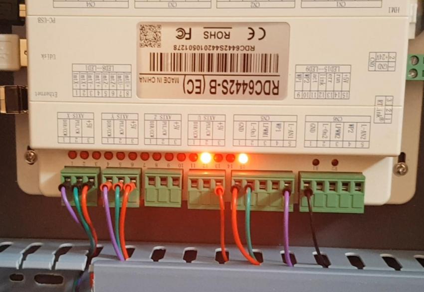

Роман Ш 1 Жалоба #1 Опубликовано: 7 марта 2021 Лазерный гравер 90х60 на ruida 130 вт. Только пришел разбираюсь. Не включается трубка. Видимо срабатывает защита. Не горят диоды "laser" и "wp". Нажимаю красную кнопку под блоком питания (китайцы назвали её text) и удерживаю её диоды загораются можно принудительно запустить лазер - сделать puls и даже отправить на резку файл с ноута. Также при включении моргает 14 диод. Подозрения на датчик потока воды так проде называется или контакты но вроде всё пересмотрел все закреплено ничего не болтается. Подскажите в каком направлении копать? 1 Поделиться сообщением Ссылка на сообщение Поделиться на других сайтах

Dan 483 Жалоба #3 Опубликовано: 7 марта 2021 (изменено) Замкните на БВН P и G клеммы, если всё заработает, разбирайтесь с потоком воды или датчиком, иногда его ставят наоборот или поток воды не в ту сторону. Дебилы продолжают подключать датчики в БВН, вместо контроллера .. ))) Изменено 7 марта 2021 пользователем Dan Поделиться сообщением Ссылка на сообщение Поделиться на других сайтах
alexander-1 2 480 Жалоба #4 Опубликовано: 7 марта 2021 скорее шланги попутал местами 1 Поделиться сообщением Ссылка на сообщение Поделиться на других сайтах Награды пользователя
Роман Ш 1 Жалоба #5 Опубликовано: 8 марта 2021 14 часов назад, Dan сказал: Замкните на БВН P и G клеммы БВН это блок высого напряжения? Клеммы P и G в моём случае это WP и G те что по схеме идут на датчик воды 12 часов назад, alexander-1 сказал: скорее шланги попутал местами Этот вариант тоже проверял) первым делом. Может быть что воздух в датчик попал и он залип? Поделиться сообщением Ссылка на сообщение Поделиться на других сайтах
Dan 483 Жалоба #6 Опубликовано: 8 марта 2021 19 минут назад, Роман Ш сказал: БВН это блок высого напряжения? Клеммы P и G в моём случае это WP и G те что по схеме идут на датчик воды Да ,всё верно. 20 минут назад, Роман Ш сказал: Может быть что воздух в датчик попал и он залип? Клеммы замкнули? Что изменилось? Поделиться сообщением Ссылка на сообщение Поделиться на других сайтах
Роман Ш 1 Жалоба #7 Опубликовано: 8 марта 2021 Если дело в датчике воды, я замкну эти клеммы - лазер начнет работать. Можно их оставить замкнутыми до замены датчика (1день-неделя) или на постоянку естественно непрерывно буду следить за потоком воды. На что то стоит ещё обратить внимание при "так" работающем станке? Буду рад любому ответу) 1 минуту назад, Dan сказал: Клеммы замкнули? Что изменилось? Нет ещё недоехал до места) Поделиться сообщением Ссылка на сообщение Поделиться на других сайтах
vasa29 578 Жалоба #8 Опубликовано: 8 марта 2021 17 минут назад, Роман Ш сказал: Можно их оставить замкнутыми до замены датчика Можно, этот датчик просто размыкает (или замыкает) цепь. 17 минут назад, Роман Ш сказал: естественно непрерывно буду следить за потоком воды Будете подрабатывать датчиком. Поделиться сообщением Ссылка на сообщение Поделиться на других сайтах Награды пользователя
Роман Ш 1 Жалоба #9 Опубликовано: 8 марта 2021 11 часов назад, Dan сказал: Клеммы замкнули? Что изменилось? Лазер заработал. Вода бежит охлаждает. Всем спасибо. Китайскую поддержку ждать бессмысленно как я понял) Поделиться сообщением Ссылка на сообщение Поделиться на других сайтах
Dan 483 Жалоба #10 Опубликовано: 8 марта 2021 (изменено) 23 минуты назад, Роман Ш сказал: Лазер заработал. Эт хорошо. 23 минуты назад, Роман Ш сказал: Вода бежит охлаждает. В какую сторону бежит и на сколько интенсивно? Это надо точно выяснить! Изменено 8 марта 2021 пользователем Dan Поделиться сообщением Ссылка на сообщение Поделиться на других сайтах

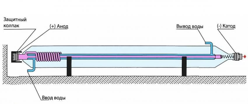

Роман Ш 1 Жалоба #11 Опубликовано: 9 марта 2021 Вода бежит в направлении лазерного луча. Когда менял шланги местами для проверки (навстречу лазерному лучу) бежала хуже. Поделиться сообщением Ссылка на сообщение Поделиться на других сайтах
vasa29 578 Жалоба #12 Опубликовано: 10 марта 2021 Направления протока рекомендовано, от глухого зеркала к полупрозрачному. Поделиться сообщением Ссылка на сообщение Поделиться на других сайтах Награды пользователя
Роман Ш 1 Жалоба #13 Опубликовано: 10 марта 2021 5 часов назад, vasa29 сказал: Направления протока рекомендовано, от глухого зеркала к полупрозрачному. Слева направо Поделиться сообщением Ссылка на сообщение Поделиться на других сайтах
Dan 483 Жалоба #14 Опубликовано: 10 марта 2021 (изменено) 58 минут назад, Роман Ш сказал: Слева направо А стрелочка направления потока воды на датчике соответствует направлению? Изменено 10 марта 2021 пользователем Dan Поделиться сообщением Ссылка на сообщение Поделиться на других сайтах
Роман Ш 1 Жалоба #15 Опубликовано: 10 марта 2021 Никаких стрелок нет. Интересно что tl (Незнаю что это)wp диоды сделаны от коннектора сетевой карты чтоли... была мысль вставить туда сетевой коннектор но не рискнул пока, хотя может он должен быть замкнут Поделиться сообщением Ссылка на сообщение Поделиться на других сайтах
Dan 483 Жалоба #16 Опубликовано: 10 марта 2021 2 часа назад, Роман Ш сказал: Интересно что tl (Незнаю что это)wp диоды сделаны от коннектора сетевой карты чтоли... была мысль вставить туда сетевой коннектор Не надо туда ничего лишнего вставлять. Да, это стандарт сетевого коннектора RJ45, но это вывод на внешний экран с регулировкой. )) 2 часа назад, Роман Ш сказал: Интересно что tl (Незнаю что это)wp диоды сделаны от коннектора сетевой карты чтоли... была мысль вставить туда сетевой коннектор Не надо туда ничего лишнего вставлять. Да, это стандарт сетевого коннектора RJ45, но это вывод на внешний экран с регулировкой. )) 1 Поделиться сообщением Ссылка на сообщение Поделиться на других сайтах
