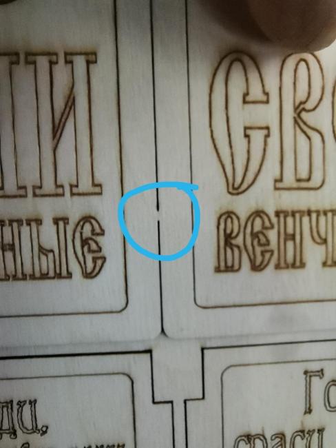

Добрый день!

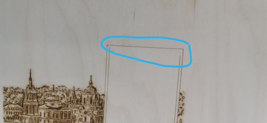

Аппарат старенький 10-ти летний китаец  с трубой 80Вт. Не так давно появились пропуски при резке фанеры. Луч пропадает на доли секунды и потом появляется снова. На линии реза это выглядит как пунктир. Ошибка не постоянная. При резке листа 75х75 см может не появится вообще, а может вылезти в 2-3 местах. Резка на скорости 25 мм и мощности 50%. Тоже самое может произойти и при контуровке при скорости 60 мм и мощности 12%. При гравировке всё нормально.
С момента первого появления неисправности заменена труба и трансформаторы в БВН. Т.е. грешить на трубу не могу. Что может быть?
