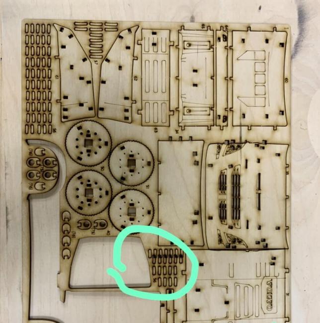

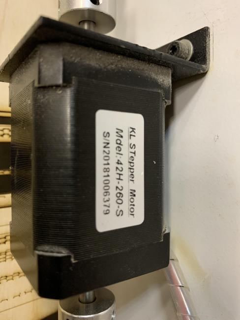

 Здравствуйте. Заранее прошу прощения, если вдруг тема была, а я невнимательный. Или разместил не там где надо. Проблема следующая:станок китаец, но через наших крутых «производителей» приобретён. При резке простой геометрии не возникает никаких проблем. Но если много гравировки и резки(например верстка модели тягача, с нумерацией сборки), то идёт смещение объектов.пробовал разные ПК, разные версии ПО, мозги руида RDC6445G(EC), шаговики 42H-260-S. Пробовал и с ПК запускать в RDWorks’е, и копировать в память контроллера, и с него запускать. Результат одинаковый. Суппорт говорит что проблема в отсутствии заземления, но физически не могу его организовать(вечная мерзлота). Правильно понимаю, что проблема действительно исключительно в этом? Либо можно что-то программно изменить? Скоростью пробовал играть, и даже на 10 результат аналогичный. Предположил что имеет место быть перегрев шаговика, пробовал после суток отдыха станка запускать макет, без изменений.  Макет корректный.

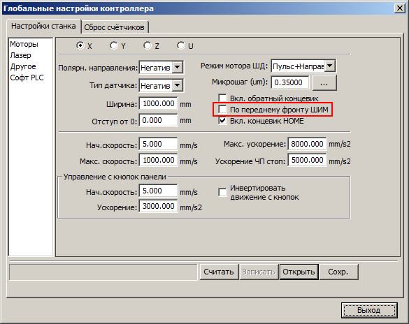

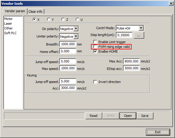

Активируйте работу ШД по переднему фронту ШИМ на той оси, по которой происходит смещение, или отключите, если оно активировано. И проверьте.

15 часов назад, blackie_spears сказал:
Скорее нет, т.к. были бы ещё симптомы.
То, что Вам Дан посоветовал - изменило ли как-то результат (у лучшую/худшую сторону)?
Проблема повторяется в одних и тех же местах, если запустить 2 раза одинаковый файл?
Можно попробовать в настройках снизить скорость рывка/начальной скорости (Jerk/start speed), а так же скорости разгона и торможения (Acc) по всем осям и Go factor уменьшить заодно.

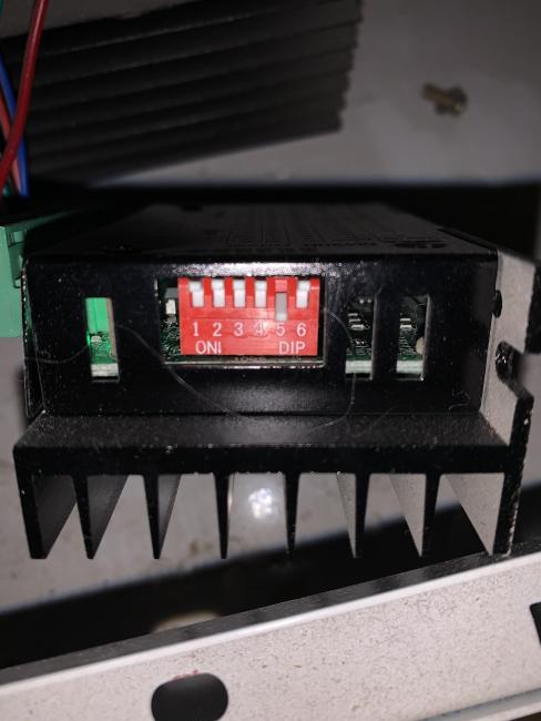

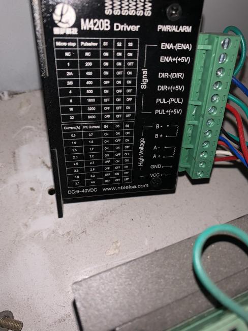

3 ампера для этого двигателя - точно перебор,  пробуйте с самого меньшего тока
Здравствуйте. Поставил галки «по переднему фронту ШИМ», на обе оси. Два прогона-результат изумительный. Продолжаю наблюдать. Огромное Вам всем спасибо. Таких бы людей в суппорт, чтоб меньше вопросов плодилось. Теперь хотел бы узнать, насчёт токов. Зачем их уменьшать, и надо ли это?

      Коллеги, доброго дня.
      Имею гравер Атом стак, работаю в Ligthburn
      Оси откалиброваны, на 50мм и Х и У отклоняются максимум на 0.01 мм
      Скорость реза 125, холостой ход 1000
      Вообще задача нарезать мозаику из МДФ, но так как увидел проблемы то тренируюсь просто гравировкой на листе бумаги.
      Гравируя достаточно сложный "узор" состоящий из закрытых фигур и линий реза не могу добиться того чтобы они "сходились"
      Изначально оба объекта были из закрытых фигур, но чтобы избежать двойных проходов в месте сопрокисновения один объект ;розовый слой) я отредактировал. Все контуры точно сходятся, не раз проверял всеми возможными методами, увеличивая как и рабочий файл, так и рисунок на "предпросмотре". Плюс редактировас с "прилипанием" к фигуре.
      В рабочем файле все сходится точь, в точь, на "предпросмотре" все тоже отлично, но на деле - беда.
      Пробовал разные варианты, разный порядок гравировки слоев, обьеденял разъединял слои, конвертировал все в "рез" и прочее.
      "Несостыковки" изменяются но не исчезают
      Исходный файл, синим закрытые фигуры
      розовым линии реза
      Все вместе, тютелька в тютельку
      Так же фото на бумаге где не сходятся линии с фигурами. Не сходится сверху и снизу, почему и делал калибровку осей, но ничего не изменилось, да и калибровка потребовалась на десятые миллиметра.
      Не могу понять куда копать, либо в "железо" и настройки управления им
      Либо в софтине чтото не так делаю, может быть есть волшебная пилюля как все эти линии замкнуть для лазера в одно целое, ибо по отдельности это все он гравирует без ошибок и окружность диаметром в 150мм он замыкает прекрасно, так что она сама выпадает из листа мдф.
      Пробовал конвертировать все "convert to cut", объединял и разъединял фигуры. "Не схождения" в итоге получаются разные (см на фото гравировки) но исчезать эти проблемы отказываются.

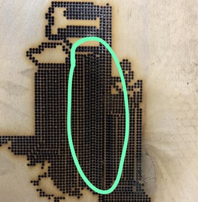

      Всем доброго времени суток. Столкнулся с проблемой и никак не могу найти решение.
      При гравировке, в случае, если в стороне от основного рисунка находится отдельный его элемент, происходит деформация основного. Наглядно на фото: основной, более крупный рисунок справа (буквы), отдельный, более мелкий элемент слева (круг). Когда линия гравировки опускается до отдельного, происходит деформация линии более крупного рисунка (смещение влево, в сторону круга). В данном примере гравировка в одну сторону - слева направо. Если круг расположить справа от рисунка и запустить гравировку в ту же сторону, слева направо, то видимых смещений в рисунке не произойдет. Если же при расположении круга справа запустить гравировку справа налево, то история повторится - произойдет деформация линий букв, находящихся со стороны круга (то есть с правого края). Так же, как видите по фото, по мере отдаления элементов букв от круга их линии выравниваются.
      В чем может быть причина, и как это исправить? Безмерная благодарность за помощь в решении данного вопроса!
