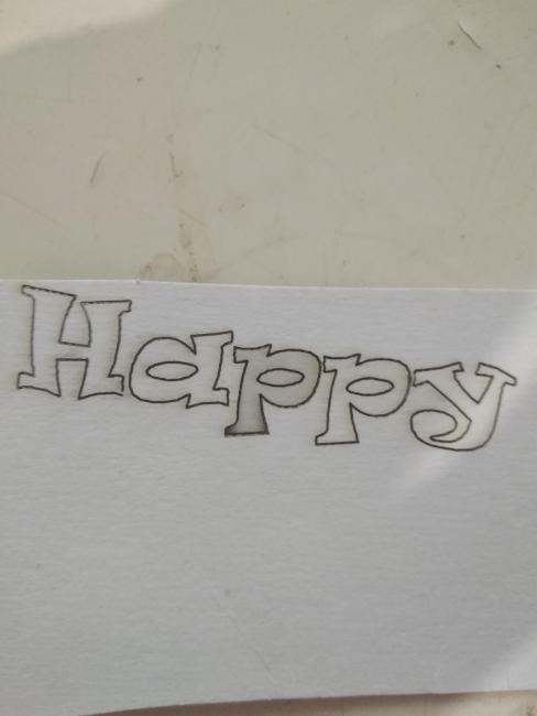

Здравствуйте. Станок приобрел недавно. Подскажите пожалуйста почему линии реза не ровные.

1 минуту назад, Ершов Вячеслав Игоревич сказал:
Шрифт такой или линза с зеркалами болтается.
4 минуты назад, vasa29 сказал:
Зеркала и линза закреплены намертво, у шрифта линии ровные.
ну значит ремни болтаются, или скорость большая, кстати ремни перетягивать нельзя тоже, а скорость для 6040 станка не более 40 обычно- лучше меньше

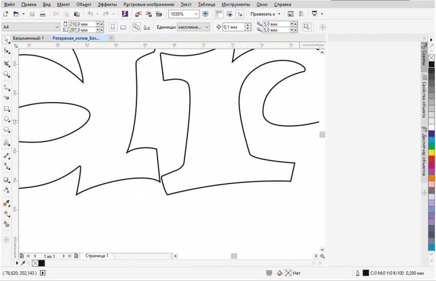

      Рисую линию в 1мм. Перевожу для гравировки в плт или дхф. Импортирую в рд воркс, линия становиться тонкой. Подсткажите, может в каком-то другом формате экспортировать??? Или ещё что???
      с буквами всё нормально и понятно, а вот с символом, беда(((
