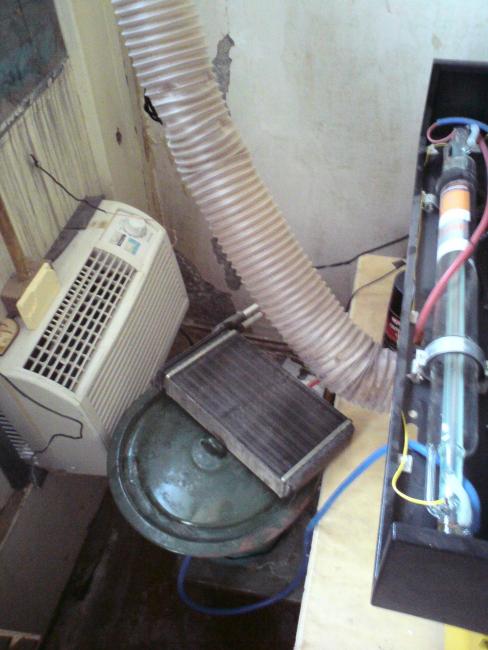

Слева оконный кондиционер (смотрит на балкон), на крышке радиатор от печки ВАЗ 2108 (через него идет обратка и трубки). Под крышкой ведро с дистиллиррованной водой + антифриз, термометр и родная помпа. При температуре в комнате 30+ при первом включении получил +14 градусов в ведре. температуру смотрю по градуснику, регулируется при помощи родного терморегулятора кондиционера и размещением радиатора относительно потока холодного воздуха. Труба 30Вт. Работаю иногда по 10 часов.
Изменено пользователем dimos-ka
dimos-ka, подскажите, какой мощности используется кондиционер и какой радиатор для 2108: алюминивый, медный (у них должна быть разная производительность по теплу).
Как на данный момент поживает ваша конструкция? Проблемы, ньюансы.
Кондиционер что-то 1200Вт. радиатор алюминиевый (т.е., медного вообще "за глаза"). Конструкция поживает отлично, 20 градусов поддерживает легко!

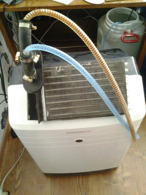

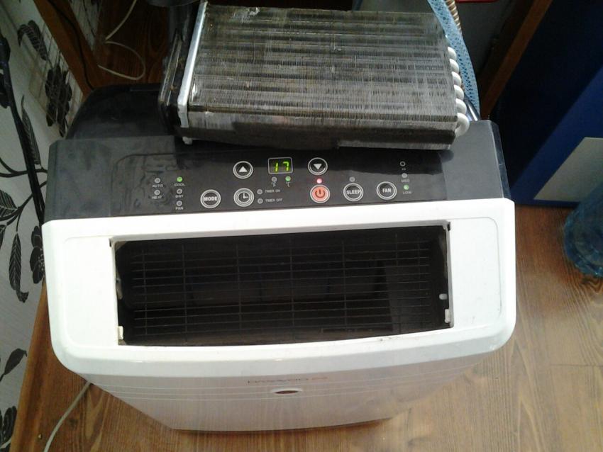

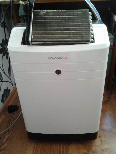

Собрал похожую конструкцию.
Кондиционер б/у ELECTROLUX EACM-10 EZ/N3.
Радиатор 2108 алюминивый.
Одна загвоздка - как подключить шланги к радиатору? На фото это не особо видно.
Отвечу здесь - может кому нибудь пригодится.
Сначала приладил шланги к патрубкам радиатора с помощью силиконового герметика. Через 2 недели стало капать.
Теперь же одел шланги на патрубки радиатора так:
Нагревал концы шлангов в кипятке и насаживал на всё больший и больший диаметр... пока цель не была достигнута.

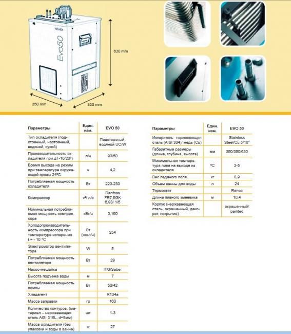

Подскажите пожалуйста, пивной охладитель EVO 50 двухконтурный для трубок 60 - 80W подайдет?
Слабоват для двух трубок одновременно, но если не резать на 100% мощности постоянно, должно хватить.

Не одновременно для двух, только одной 60 либо 80.

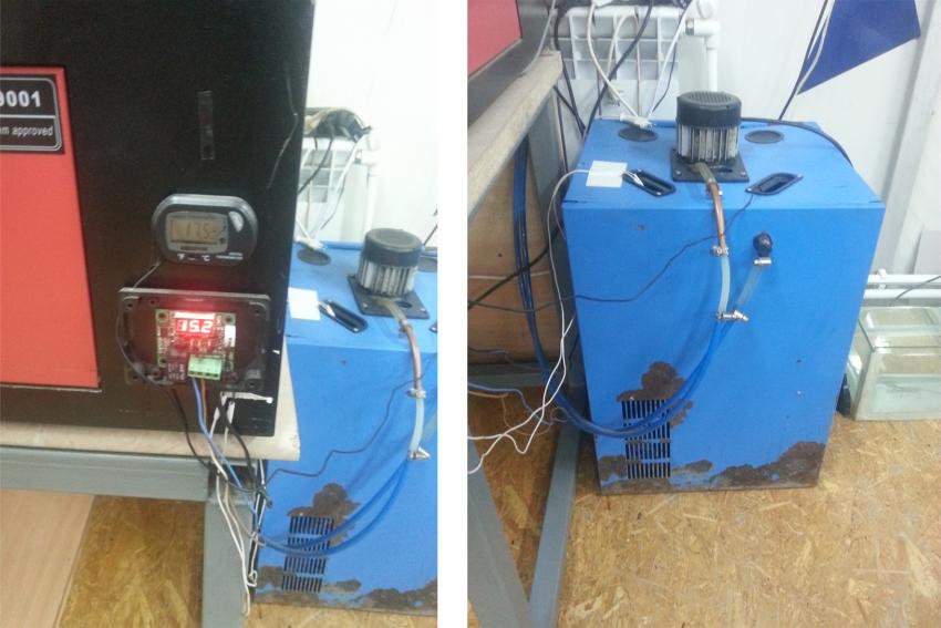

Добрый день! Подскажите как лучше всего вмонтировать электронный датчик температуры на входе и выходе из станка?
Планирую поставить вот такой датчик http://deal.by/p51898453-termometr-elektronnyj-distantsionnym;all.html

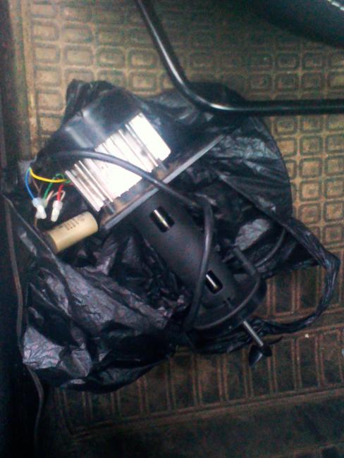

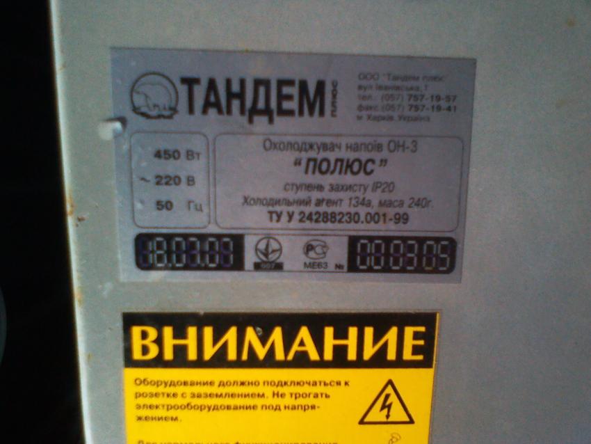

Сегодня купил б\у пивной охладитель трех контурный, планирую приспособить для охлаждения, а то от водопроводной воды зацвела труба, не смотря на регулярную замену воды.
Изменено пользователем Виталий12
@Виталий12  в бак охладителя поставь
если хочешь на станке расположить то на выходе, нас же самая высокая температура интересует
58de42b8abe7a_2017-03-3111-49-18.thumb.JPG.d9b69385db2bc5d21aefafc336b0b87c.JPGНа пивном охладителе оказался не рабочий насос помпа. Завез мастеру он с помощью тестера определил, что вышел из строя двигатель, сказал сначала, что отгорел провод, потом сказал, сгорел двигатель ( не понятно как он не разбирая двигатель определил это)
Родная аквариумная помпа качает слабо, решил купить по мощнее, а именно, вместо моих 2200 литров в час взял 2800 литров. попробовал в ведре подключить, качает классно, напор хороший, подключил к станку, так она вообще протолкнуть воду не может, давления у аквариумной помпы явно не рассчитаны на такое, двигатель останавливается.
Вот сейчас сижу думаю какую помпу купить для станка производительную, чтобы прокачивала смесь антифриза и воды?
Или ремонтировать родную с пивного охладителя? Есть ли смысл?
Что посоветуете?
