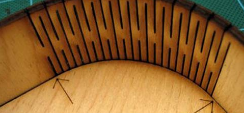

Допустим, есть фанера 3мм, нужно сделать полукруглый угол.
Для этого используется классическая "гармошка"
Вопрос в том, как именно оптимально рассчитать количество "прорезей" и оптимальную длину дуги  ?
Сейчас просто опытным путём подобраны минимальное количество на сантиметр для каждой толщины материала, а дальше в зависимости от необходимого радиуса выставляется соответственно.
Но хочется всё же вывести оптимальную формулу, так как всё же "минимальное" количество в случае большого радиуса (100 мм) уменьшить можно ещё сильнее.

Дугу рассчитываю по 1/3 от толщины материала по внутреннему радиусу. Попадает оч точно. А количество и профиль прорезей особого значения не имеет.

Ситуация в том, что средняя линия радиуса сгиба сильно зависит и от самой фанеры.  Но как показал опыт, растягивается рисунок по внешнему радиусу больше, нежели сжимается по внутреннему. Поэтому, я и пришёл к примерной кривой 1/3 или 2/5 от толщины листа фанеры. Но, да, эта величина непостоянна, но .. истина где-то рядом .. )

Угу. Мне то как раз нужно уйти от "истина где-то рядом" к точным математически выражаемым значениям.

Фанера, скажем 4 мм. разных производителей по разному будет гнуться на одном и том же варианте гибкого реза .. )))  Проверено. По этому я больше не парюсь ..
Открываем учебник за 6 класс.
R1 - наружный радиус
R2 - внутренний радиус
L1= 2П*R1
L2= 2П*R2
N - количество прорезей
N=(L1-L2)/B*C/360=2П*A*C/(360*B)
(L1-L2)=А - толщина фанеры
B - толщина выреза
C - угол сегмента изгиба
D - длина сегмента изгиба
D=2П*R2*C/360
F - шаг прорезей
F=D/N=R2*B/A*K
K- эмпирический коэффициент
Проверяйте, я давно в шестой класс ходил.
Вот это и есть самое главное.
Но если так, то надо ещё и момент сечения учитывать .. )))
