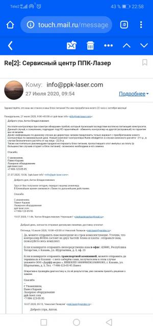

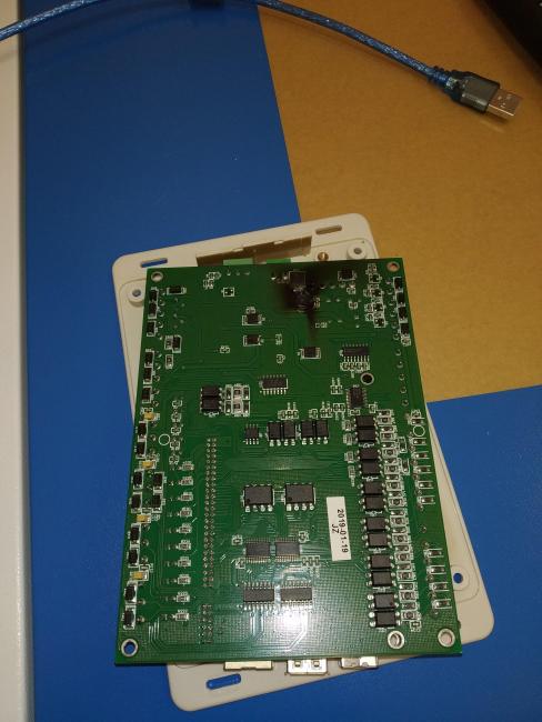

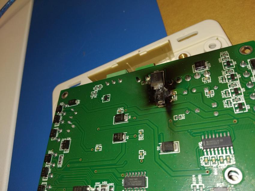

Во первых прислали станок битый в раму, в следствии чего погнуло рельсу, выбила подшипник с подъёмного стола.
 В дальнейшем после 20 часов работы на нем сгорел блок розжига 10000 р., после 50 часов сгорел контроллер 23000 р. До октября месяца ещё на гарантии) Приключения только начались) не сходились окружности! После приезда 3 разных наладчиков, выяснилось, что прошибал блок питания 3000р. , после просьбы приехать нормально наладить станок, сказали плати 15000, чтобы приехали или присылай станок обратно на ремонт! Все проблемы устранил сам , за свой счет!!!  После отправки продавцу блока розжига, контроллера Ruida, продавец сказал поменяет только блок розжига, до сих пор не прислал (уже пошел месяц) ! А на сам контроллер, сказали, что пробой произошел с блока питания  и ничего они менять не будут, что очень интересно) с ихнего же блока питания произошел пробой на ихней же контроллер!!!

Добрый день. Я представитель компании PPK-Laser, попробуем разобраться в ситуации с нашей стороны.
Про битый станок- в процессе перевозки транспортные компании не всегда бывают аккуратными в следствии чего возникают случаи повреждения оборудования как бы хорошо оно ни было упаковано.
Блок розжига и контролер мы вам выслали, задержка с доставкой возникла         из-за ситуации в стране с коронавирусом. Соглашаемся, что в этот период у нас был некоторый бардак (2 сотрудника болело, работали удаленно)
По поводу контролера, посмотрите фотографии повреждения и ответьте, чтобы вы сделали в данной ситуации. А мы решили в пользу клиента.
Также по поводу ремонта мы предлагали выслать станок на ремонт за наш счет, от чего клиент отказался.
Б/у запчасти не ставим 100%, производитель и мы всегда меняем запчасти на новые.

по поводу контролера, посмотрите фотографии повреждения и ответьте, чтобы вы сделали в данной ситуации. А мы решили в пользу клиента.
Если этот вопрос ко мне, то продиагностировал бы блок питания, а дальше смотря первичная или вторичная цепь вылетела и сгорел ли он то же, т.к. превышение питающего должно было бы достаточно существенным. Если вторичная - тут понятно, что Ваша вина. Если первичная, то смотря что и почему. Может быть и автора вина.
