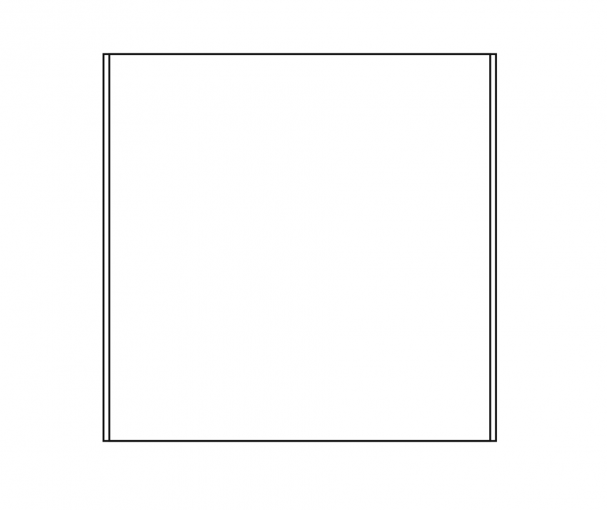

Станок китайский СО2 50х40 мм. 40 вт. М2. Станок относительно нормально работал около 2 лет. Месяц назад обнаружил что лопнуло среднее отражающее зеркало. Заказал новое, станок не работал 3 недели. После установки нового зеркала и небольшой юстировки обнаружилось что не совпадает нулевая позиция со сдвигом влево на 10-15 мм. а так же все вертикальные линии при гравировке двоятся а при резке при повторном проходе (у меня цикл резки в 2 прохода) происходит сдвиг по оси Х на 3-4 мм. Примерно как на картинке ниже). Станок никто не трогал, не включал, не крутил). Переустановил Corel и драйвера CorelLaser (версия 2013.02), почистил ремень и зубчатую шестеренку на оси Х,  После переустановки вырезал заказ из 6  одинаковых объектов, все было ОК. На следующий день снова начал двоить линии.

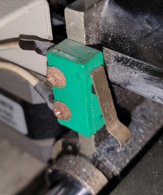

если не трудно фото концевиков
такой

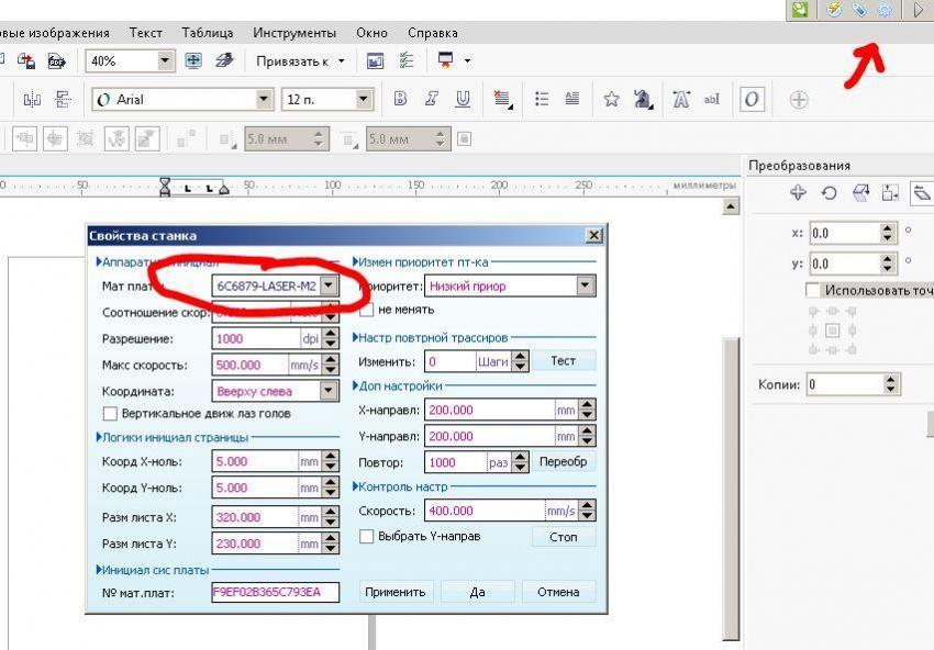

у меня М2 плата
Ну это лучше чем оптический, тогда предположу что линии двоятся из за не закрученного зеркала или линзы, а вот про нулевую точку не понял

ну может просто заменить концевик, только проверьте как он работает, есть постоянно замкнутый и наоборот
2 минуты назад, alexander-1 сказал:
видимо придется снимать, смотреть какой, может почистить  получится
21 минуту назад, alexander-1 сказал:
На М2 только NC концевики работают.

В окне Коорд Х-ноль, что написано?

завтра гляну, а что должно быть? Я в этих настройках не трогаю ничего. Что то припоминается, вроде по нулям, но это не точно.

Нулевая точка - концевики. Сдвиг - то же они, если выставлено, что при каждом задании нужно заново находить домашнюю пизицию.
Что касается двоения - то тут уже нужно искать люфты (как уже выше ответили - в первую очередь у линзы, потом у зубчатых шкивов на валах двигателей ну и потом у каретки) и механику остальную проверять.

На счет двоения при гравировке я согласен что люфт влияет, но тут выше головы не прыгнешь, такая механика дешевая, из за этого двоение периодически появлялось, потом пропадало, опять появлялось, в основном на очень мелких деталях при гравировке печати. На счет линзы не додумался проверить, так что спасибо, проверю, не болтается ли в посадочном месте. На счет нулевой точки я сразу на концевик подумал, вопрос, где его найти теперь, что бы посадочное место совпадало и режим работы? На счет проводки, там тонюсенькая шина по дну полки идет, как раз под направляющей оси Y, надо глянуть может перетерлось где то или надломилось.
Сегодня, на станке подтянул гайку, которая зажимает линзу, натянул посильнее зубчатый ремень на оси Х, каретка стала ходить с небольшим усилием, плавно, пропал небольшой люфт, двоение при гравировке сразу пропало. Концевик тоже пока работает, я его открутил, попытался разобрать, но он видимо склеен, не стал ломать, но в тот момент, когда я прилагал усилие к корпусу концевика, внутри что то щелкнуло. У меня такое впечатление контакт на место встал. Поставил на место, все работает, смещения нет. Понаблюдаю дальше, как будет вести себя станок.
