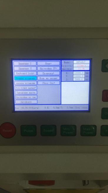

Коллеги, сегодня столкнулся с проблемой. При очередной резке фанеры заключил контроллер и выключился. При попытке включить лазер у меня либо происходили скачки или вовсе не работал экран контроллере Ruida. ( см видео )
Глюк и отключение происходит при парковке домой для обнуления, а также при единичностей движении по Y вниз и по Х в место парковки ( лево )
может кто то вталкивался с проблемой, или может подсказать куда копать? Буду весьма благодарен!

Доброго дня. Судя по симптомам - у Вас где-то замыкание, либо блок питания на последнем дыхании и не выдаёт нужной мощности.
Как Александр сказал - зачастую виной красная лазерная "указка", но тут нужно смотреть как и куда она у Вас подключена. Если к отдельному блока питания (от которого больше никто не питается) - то пофиг.
Я бы предположил, что блок питания не выдаёт нужной мощности либо замыкание в проводке движка оси X.

Самый простой способ проверки - найти от какого блока питания (может быть несколько блоков питания) питается контроллер  и драйвера шаговых двигателей. На блоках питания обычно есть индикатор. Если в момент "глюка" индикатор гаснет - значит точно, что либо блок питания, либо проводка.

А тут и экран гаснет, и сам контроллер перегружается, и по оси Y синхронно останавливается .. Однозначно проблема по питанию от БП, или где сопля в проводке по входному напряжению, или указка, если она подключена в контроллер на 5-24v или в общий БП ...
