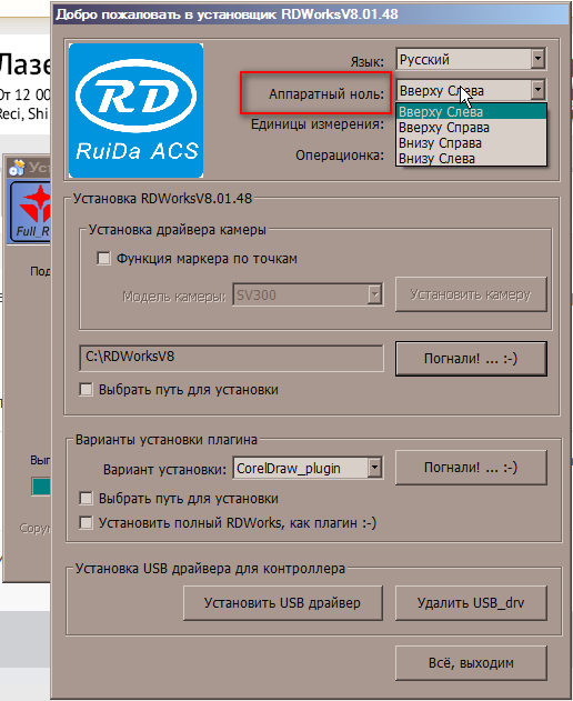

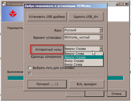

В самом инсталляторе уже есть выбор точки HOME. Если его поставить сразу при установке, то проблем не будет, позиционирование точки HOME на листе сразу будет правильное .. )
В разных версиях при установке HOME по умолчанию в разной точке выбран ... )))
2020-07-01_131529.png.a7289fb0ab6e151df1fdb2bd60119ee9.png2020-07-01_131435.png.d65d7f0e982d450470e62baa5176f9d7.png
RD советую устанавливать в отдельную директорию, а не по умолчанию в корень С:\ ... ) Ибо при работе он туда же в корень накатывает одну из своих рабочих библиотек RDCutting.dll, а она не удаляется. На что это может влиять, не могу сказать, не проверял, но точно могут быть проблемы.

Кстати, логика в выборе именно аппаратного нуля - оч правильная. Ибо понятие "зеркалирование" не все могут понять, что данное зеркалирование опирается на Декартовый ноль .. ))))
