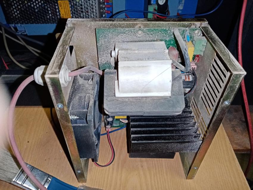

grinch 0 Жалоба #1 Опубликовано: 4 мая 2020 Добрый день, форумчане. С майскими праздниками всех. Помогите советом. Упала мощность луча. Трубка светится. От куда ноги проблемы растут. С чего начинать. Блок питания высоковольтный снял, почистил от пыли. Собрал, поставил на место. Без изменений. Поделиться сообщением Ссылка на сообщение Поделиться на других сайтах

alexander-1 2 480 Жалоба #13 Опубликовано: 5 мая 2020 по виду блока он уже старый как и я, может и труба такая же, не? 2 Поделиться сообщением Ссылка на сообщение Поделиться на других сайтах Награды пользователя
Dan 483 Жалоба #14 Опубликовано: 5 мая 2020 46 минут назад, alexander-1 сказал: по виду блока он уже старый как и я, может и труба такая же, не? А у тебя что, какие-то проблемы с трубой? Ты по осторожнее с трубой! Мужик, держись, мы все с тобой! Поделиться сообщением Ссылка на сообщение Поделиться на других сайтах
vasa29 578 Жалоба #15 Опубликовано: 5 мая 2020 48 минут назад, alexander-1 сказал: не? Не доктор сказал в морг (антифриз менять) значит в морг. Поделиться сообщением Ссылка на сообщение Поделиться на других сайтах Награды пользователя
