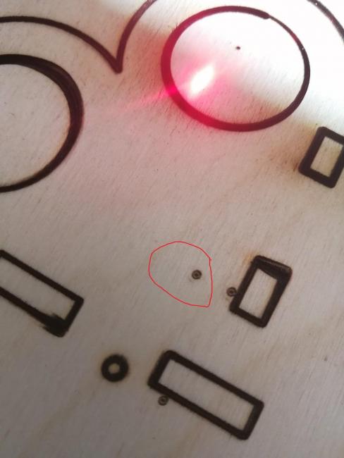

Сергей1984 0 Жалоба #1 Опубликовано 21 марта, 2020 Добрый день всем, подскажите пожалуйста на картинке обвел луч. Поставил линзу 101,6мм и вот такой странный луч получается, луч попадает ровно в центр линзы, думал может гдето переотражает в сопло, скрутил его но ничего не поменялось вот так выглядит луч на фокусном растоянии. Попробовал менять расстояние, думал может китайцы ошиблись но это ничего не дает, линзу переворачивал все то же самое Поделиться сообщением Ссылка на сообщение Поделиться на другие сайты

alexander-1 2,480 Жалоба #3 Опубликовано 21 марта, 2020 ну луч конечно толстоватый :), всё же без носика пробуйте ещё. Но он всё равно будет не тонким с 4мя дюймами, за то пенопласт можно почти ровно резать Поделиться сообщением Ссылка на сообщение Поделиться на другие сайты Награды пользователя
Виктор С 6 Жалоба #4 Опубликовано 21 марта, 2020 методом тыка ловить фокус Поделиться сообщением Ссылка на сообщение Поделиться на другие сайты
Dan 485 Жалоба #5 Опубликовано 21 марта, 2020 Красивая мода в точке .. ))) Но даже для линзы 4" , это толстовато. Поделиться сообщением Ссылка на сообщение Поделиться на другие сайты
vasa29 578 Жалоба #6 Опубликовано 21 марта, 2020 Выбирате Поделиться сообщением Ссылка на сообщение Поделиться на другие сайты Награды пользователя
Сергей1984 0 Жалоба #7 Опубликовано 21 марта, 2020 2 часа назад, Dan сказал: Красивая мода в точке .. ))) Но даже для линзы 4" , это толстовато. Но нет тонкого луча чтоб резать, это ж будет опаливать края, до этого была линза 52мм фокусное, тоненький как иголка луч и все было хорошо, а с этой линзой в середине как будто луч но толстовато осень, а вокруг ореол и он по силе прожига как луч в центре, тоесть на большой мощности толщина луча будет 2-3 мм Поделиться сообщением Ссылка на сообщение Поделиться на другие сайты

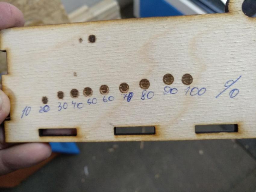

Dan 485 Жалоба #8 Опубликовано 22 марта, 2020 13 часов назад, Сергей1984 сказал: Но нет тонкого луча чтоб резать, это ж будет опаливать края, до этого была линза 52мм фокусное, тоненький как иголка луч и все было хорошо, а с этой линзой в середине как будто луч но толстовато осень, а вокруг ореол и он по силе прожига как луч в центре, тоесть на большой мощности толщина луча будет 2-3 мм А давайте мы с вами проверим моду луча на выходе из трубы перед первым зеркалом. Надо выполнить тестовые выстрелы из трубки на фанерку перед первым зеркалом, сразу после трубки. На мощностях от 10% до 100% с шагом мощности 10% Должно получится примерно так: (на фото - отпечатки умирающих труб) Поделиться сообщением Ссылка на сообщение Поделиться на другие сайты

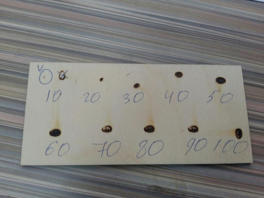

Сергей1984 0 Жалоба #10 Опубликовано 22 марта, 2020 4 часа назад, k0nstA сказал: а вы уверены что точка в фокусе, как фокус настраиваете? Извините не очень понял вопрос, я линзу с 52мм фокусным расстоянием использовал все было хорошо, здесь поставил другую, лучь везде идет по центру, фокусное расстояние меняю подьемом стола 4 часа назад, Dan сказал: А давайте мы с вами проверим моду луча на выходе из трубы перед первым зеркалом. Надо выполнить тестовые выстрелы из трубки на фанерку перед первым зеркалом, сразу после трубки. На мощностях от 10% до 100% с шагом мощности 10% Должно получится примерно так: (на фото - отпечатки умирающих труб) Ага попробую, но с другой линзой все работало, а тут прошло 5 минут сменил линзу и проблема появилась, через 4 дня прийдет еще одна линза попробую Поделиться сообщением Ссылка на сообщение Поделиться на другие сайты

Сергей1984 0 Жалоба #13 Опубликовано 22 марта, 2020 2 часа назад, k0nstA сказал: ну тогда точно луч за сопло "цепляется" вам надо или проставку ставить или более длинное сопло или (я себе именно так сделал) заточить сверло на острый угол и снять им лишнее изнутри сопла Тоже так подумал и скрутил сопло, луч точно такой же( я думаю проблема в линзе брак какой то, линза 101мм фокусное расстояние. На фанере под углом выявил самый тонкий луч на расстоянии 16см от линзы. Думал может фокусное расстояние ошиблись. Но на настройках которых резал 6мм фанеру не получается прорезать 3мм . Через два дня линзу новую заберу с почты и испытаю Поделиться сообщением Ссылка на сообщение Поделиться на другие сайты
