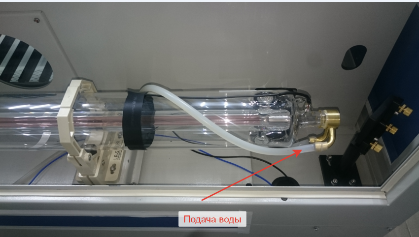

Тогда правильно стоит.
Но советуют подачу воды осуществлять со стороны анода. )
6 минут назад, Dan сказал:
Чем это объясняется? Каким физическим явлением?
Это секта. Они считают, что глухое зеркало греется больше полупрозрачного.

2 часа назад, Dan сказал:
Не важно с какой стороны идёт подача, важно, что бы штуцер входа был направлен вниз (а точнее, что бы вход в самой рубашке охлаждающей жидкости был внизу), а штуцер выхода вверх (а точнее, что бы выход в самой рубашке охлаждения был вверх) - дабы минимизировать застой пузырей.

9 часов назад, PavelK сказал:
Ты непоследователен .. )))) На самой трубе написан где вход, а где выход .. ) Типа, производитель указал .. )

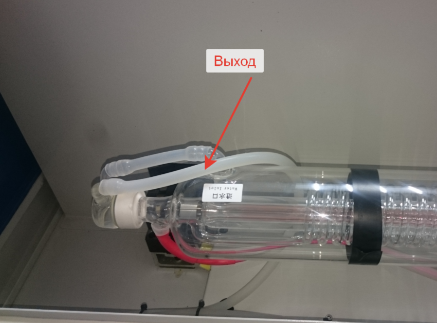

29.02.2020 в 09:41, Dan сказал:

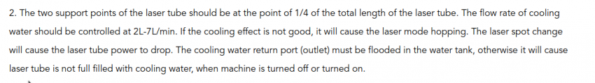

У производителя SPT, внимание на последнее предложение:
Нужны ещё пруфы?  Ок, китайщина, Mactron:
Да, написано так себе... Извиняйте, у Reci не нашёл.
Аргументируйте своё мнение, пожалуйста, почему по Вашему именно от анода к катоду должен поток быть.
1 час назад, PavelK сказал:
Я своё мнение не высказывал.  Я сам в изучении данного вопроса.
На всех трубках наклейки.  )
10 часов назад, Dan сказал:
Я про то, почему эти наклейки именно так расположены =)
В любом случае это хорошо для неоптыного пользователя, дабы не затупил.
42 минуты назад, PavelK сказал:
С одной стороны, шоп не думать, а с другой .... скорее всего, есть причина ... буду копать.
Только что, Dan сказал:
Ну, одну уже написал выше. Попробуйте, напишите какому-нить производителю, мож ответят.
