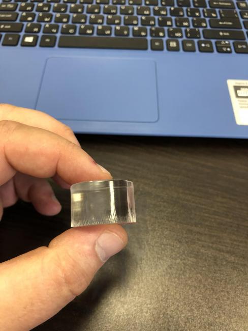

1 час назад, PavelK сказал:
Принцип тот же ведь - соотношение мощности, скорости, обдува. Не?
неее, на такой малой скорости всё подплавляется и шагов двигателя не видно
2 часа назад, PavelK сказал:
Не .. выше скорость - круче стиральная доска .. )))
3 часа назад, alexander-1 сказал:
Ну так скорость относительно толщины максимальная. Ладно бы я 3мм резал на такой скорости, так тут 15...
28.02.2020 в 18:41, PavelK сказал:
Я думаю, тут в том числе дело в "водителе" и его опыте.
Другой вопрос уже, почему поставщики на своём же оборудовании добиться этого не могут =)
Бесспорно в "водителе" дело тоже, я и не отрицаю, что я абсолютный чайник.  Но даже "водители" поставщика сначала борются с проблемой пару дней, а потом заявляют, что "жигуль" лучше не способен ехать, вот это собственно меня и смущает.
28.02.2020 в 19:37, Marko сказал:
Вы внимательно читали? Человек говорит скорость 40-20, ну хотя бы 10. А вы ему 2 и 4 мм показываете, от же хитрюганы :P
Все верно подмечено. Мне бы просто получить информацию от коллективного разума, не больно ли много я хочу, может быть, действительно, при данной скорости на акриле 3мм невозможно добиться такого результата. У меня есть два частных случая, при которых люди на 25-40 режут с результатами лучше, чем у меня на 10, но станки немного подороже.
Вот и остается вопрос, если поставщик заявляет, что лучше не сделать, то это факт и признание того, что станок под эту задачу не подходит?
15 минут назад, tchicha сказал:
Если так говорит поставщик...
Как говориться: "доработать напильником".

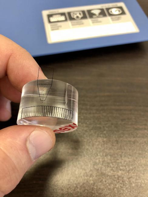

28.02.2020 в 14:36, PavelK сказал:
Если не стыкуется начало и конец - такого точно не должно быть, ибо потом намучаетесь исправлять самостоятельно,
но лучше фото выложите, как именно и на сколько сильно не стыкуется. Возможно, нужно врезаться будет за пределами основного контура, что бы ям/лунок на поверхности не получалось..
Ну как бы на на акриле 3 мм тяжело сфоткать, выступ есть небольшой.
Вот на 18 мм полоску уже конечно видно
шаги двигателя
350718582_(2)1111.jpg.1e5edb6f188fe4ecd59ae770d562eeae.jpg1177471252_(2)111.jpg.0ffd0954a340da715fd23a381e03a08c.jpg123.jpg.60bf08235324a4a857fc2896434a9d69.jpg    Похоже?
