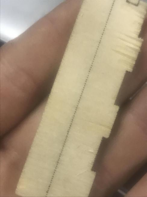

Ребристый рез как на гурте у монетки
Дмитрий2704, в Общие вопросы
Автор: Incelad
Проблема видна на фото невооруженным взглядом
Станок самодельный. Все комплектующие с Али.
Укомплектован:
Драйвера - DM856
Контроллер - Ruida RDC6442G
Двигатели - Nema 17
Конструкционный профиль – 40 х 20
Трубка 40 Вт
Рабочий стол - 600 х 900
Какие действия произведены:
1. Подключаем заземление
2. Проверяем надежность фиксации зеркал, линзы
3. Играем с натяжкой ремней по оси Х
4. Меняем драйвера местами
5. Увеличиваем/уменьшаем ток на драйверах
6. Увеличиваем/уменьшаем шаг на драйверах
7. Увеличиваем/уменьшаем ускорение по оси Х, Y
Улучшений нет от слова совсем. Сделаны выводы, что профиль для оси Y жидковат и идет вибрация в горизонтальной плоскости из-за перемещения головы. Думаю, как увеличить жесткость. Рассматриваю вариант с фиксацией в середине к корпусу уголком или по всей длине к профилю прижать алюминиевый уголок.

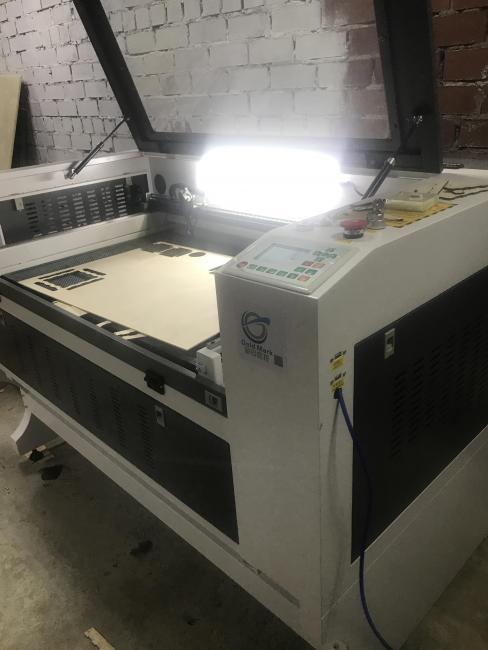

Автор: Craig
Станок китайский 60х40. Не стану говорить название конторы, скажу лишь, что начинается оно на вин кончается на лазер.
С новья наблюдается проблема ребристости реза, как будто режет не сплошняком, а пульсирует, по оси Y. Ребристость рааномерная. Причем не важно в фокусе положение или намеренно сильно отдалил материал от сопла. Как будто микроволной идёт. БВН настроен изначально с конторы. В нём хз вряд-ли проблема. Почитал этот форум, склоняюсь к тому, что это как будто программно задано так работать. Механику всю протягивал ослаблял, не влияет на этот косяк. Помогите, силов уже нет с ним сражаться.

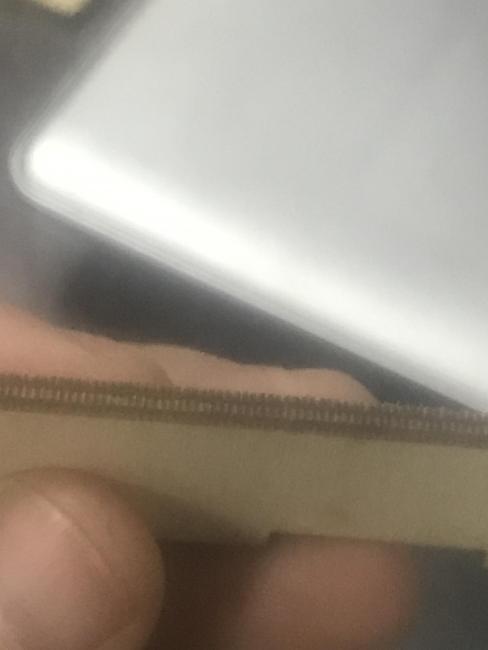

Автор: Atatat
Снова здравствуйте! Продолжаю мучаться с новым китайским станом. Проблема в ребристом резе кромки по оси Y, при этом рукой на малых скоростях отчетливо чувствуются вибрации балки, по которой каретка ездит. Они небольшие, но внешний вид портят и тактильно ощущаются. От материала не зависит. Появляется только когда включается в работу ось У. Сразу скажу, что соответствующие темы читал, НО: станок только что купленный, муфты пластинчатые, ремни натягивал и ослаблял (на ослабленных еще и волны появляются), люфты проверял и, навсякий случай, протягивал все винты. Программно изменял параметры скоростей и ускорения, но на больших скоростях, когда каретка разгонится, вибрация практически исчезает (на малых она везде и никак не изменяется). Подскажите, пожалуйста, куда дальше смотреть? Заранее спасибо!

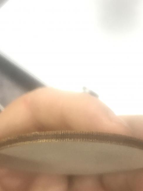

Автор: tchicha
Добрый день!
Приобрели новый лазер для резки акрила 3-18 мм у одной питерской компании. Трубка Reci 150 ВТ, поле 60х90.
С первого раза нормально запустить не получилось, край у акрила ребристый, не совпадает точка входа и конца резки. Фото приложил. Чем выше скорость, тем сильнее ребристость. Слева на право - скорость 10, 20, 40. Играли с мощностью, от нее ребристость не зависит, только от скорости.
Сегодня-завтра приедут донастраивать, пуско-наладку еще не принял. Форум, конечно, о схожих проблемах почитал. Но тем не менее спрошу.
1) Правильно я понимаю, что такой край это не нормально?
2) В чем проблема и на что еще обратить внимание при приемке пуско-наладки? Боюсь принять станок, а через три дня проблема опять всплывет.
3) Какая нормальная скорость для резки, чтобы был ровный край, при условии, что трубка RECI150 ВТ, абсолютно новая. На какой скорости режете? При 10 результат вроде более менее приемлемый, но, как мне кажется, это не очень хорошая скорость для резки акрила такой толщины.
