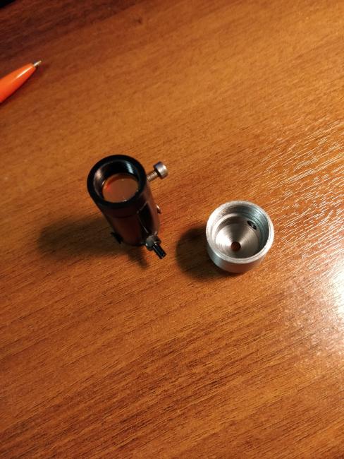

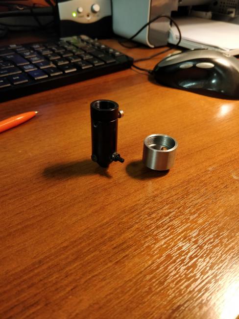

День добрый уважаемые)
Вопрос такой:имеется станок 60х40 с линзой 12Ø и фокусом 50.8.Часто гравируем мелкий текст и невсегда довольны результатом,хотим установить короткофокусную линзу.Но так как от линзы до конка сопла 40мм другую линзу в него не воткнуть.И вот созрел вопрос:можно ли расточить сопло чтобы утопить линзу глубже?Ведь нет разницы в расстоянии от третьего зеркала до линзы.Или все же лучше заменить голову целиком.
