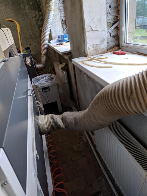

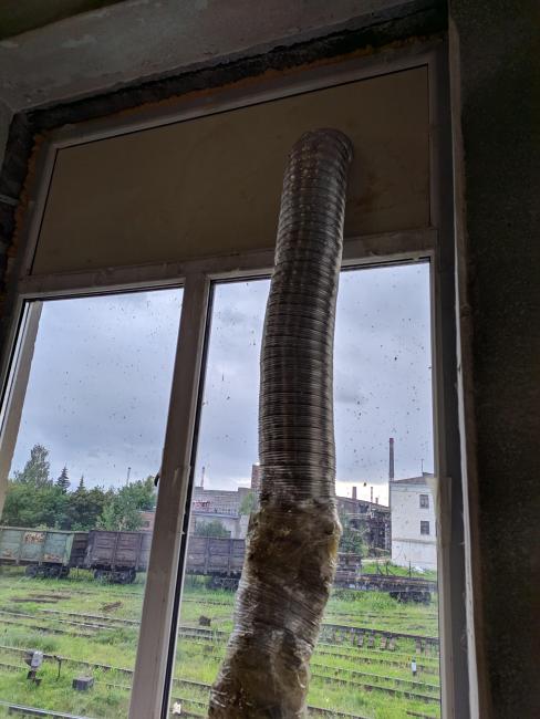

Больная для меня тема, писал уже об этом в другом почте, но ситуация изменилась. Так вот, сейчас размещаюсь в другом месте. Раньше оба станка подключал через штаны, сейчас по отдельности. У обоих вытяжка выходит в отверстие в окне, длина около 3м. У обоих стоит штатный вентилятор, но к одному ещё подключен канальный 16 Вт, 188 м3/ч.
Вопросы: справится ли канальный, если установить у выхода станка, а штатный снять?
Что делать зимой? Ставить рекуператор или просто открывать дверь в общий коридор здания (помещение 50м2)?
  07.08.2019 в 13:30, Ивангай сказал:
Зависит от производительности, разумеется. Штатные в любом случае нужно снимать, что бы не мешали друг другу и канальному.
, 188 м3/ч.
Слишком слабый.
Кроме вытяжки должна быть ещё и приточка (а то от мощности вытяжки не будет особо эффекта), на приточку можно калорифер. От рекуператора может не быть толку.
