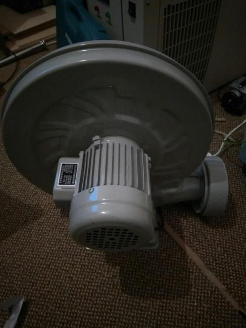

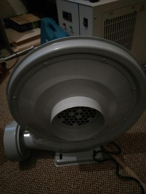

 Купил вытяжку улитку, 550w, 18м3 в МИНУТУ заявлено, подключил. В итоге - работает как штатный вентилятор (он 36w), никакой разницы. На выходе поток воздуха конечно бешеный, но тяги при этом нет. Плюс из щелей улитки валит запах и дым, она не герметична и часть того что всасывает вылетает через корпус. Станок 60х40, по сути с такой вытяжкой я должен работать с открытой крышкой, но увы.
Брак?
Изменено пользователем KxeKxe
Если на выходе поток бешеный, то она работает. Все остальное - не брак. :) Ну да, от производителя зависит - щели, повышенное рычание, повышенное потребление. Надо понимать, что не улиткой единой обеспечивается нормальный выход дыма из станка. Сильно зависит от конструкции. К примеру, при работе с открытой крышкой, у меня дым вполне себе плавает и у головы и у рельсы X. Это при условии, что на ламельном столе лежит какой-нибудь небольшой кусок фанеры. А вот если я положу мой обычный размерчик, почти перекрывающий весь стол, то дыма над фанерой я просто не увижу. Его будет всасывать в щели по краям листа и в резы. Ну и в уже вывалившиеся куски. Т.е. сечение входа у системы вентиляции будет меньше сечения выхода. Если прикрыть оставшиеся щели газетками, то получим эрзац вакуумного стола. Кривую фанеру вполне себе присасывает к ламелям. Правда, как что-то проваливается, нужно газетками тут же застилать. "Из коробки" у меня на станке была вытяжка в виде щели примерно на уровне головы станка. Пришлось законопатить эти щели и просверлить кучку здоровых дырок внизу, где все еще присутствует короб вентиляции на задней стенке.
Улитку, по уму, необходимо или вытащить на улицу или поставить на последней монолитной трубе, выходящей на улицу. В первом случае она вообще все огрехи простит, а во втором нужно хорошо герметизировать стык улитки и трубы. Все щели должны только подсасывать дым/воздух ИЗ помещения. И ни в коем случае не нагнетать все это дело обратно. От щелей просто снизится эффективность вытяжки.

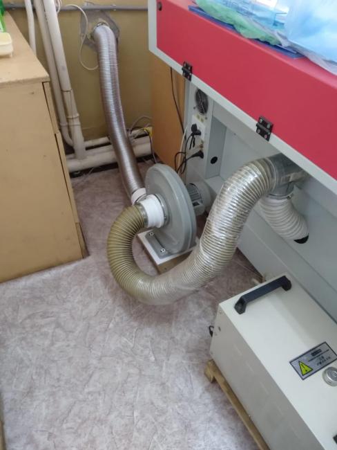

У меня стоит проточный с немецким двигателем, вроде 60 ватт где то, от станка - стандартная вытяжка, потом труба 150 ка метров 10 по стене вбок, потом вверх, потом опять пару раз в бок, потом труба приходит в этот вертилятор, из вентилятора уже уходит 100-ка метров 6 по прямой, потом эта сотка идет уже в 80-ку и 80-ка уже идет чисто вверх на крышу метров 15 где то - и знаете, тянет.  Тянет норм, обьемы большие, в помещении дыма нет, тяги в проточном вентиляторе хватает что бы крутить стандартную вытяжку в станке на процентов 50 чисто из за создаваемой тяги. Но у вас 550 ватт, это конечно уж очень много, но думаю она должна норм тянуть.

обмотайте все щели алюминиевым скотчем, я так делал, когда у меня была улитка, но работаю с закрытой крышкой, поэтому в ней нет нужны + если труба не далеко, то я бы посоветовал улитку сразу к дыре в станке приделать ну или сразу рядом. я скотчем проточный так же обматывал, особенно места где провода подключены, коробка и пр, норм там свищет, но с открытой крышкой не знаю получится или нет работать, тк все же тяга создается в момент когда все герметично, хотя 550 ватт это конечно power

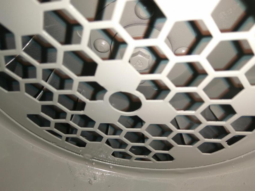

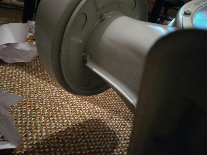

Делал, есть два места откуда сифонит и скотчем там не обмотать. Где ножка снизу и снизу где выход (третье фото, стык трубы и кольца), там такое ощущение сварка убитая
3 минуты назад, KxeKxe сказал:

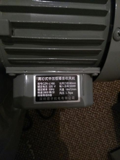

 мне кажется это просто китайская улитка и мало вероятно что она 550 ватт реальный выдает. Да и как по мне сама крыльчатка слишком маленькая и соответственно лопасти тоже маленькие там для такого двигаетеля.

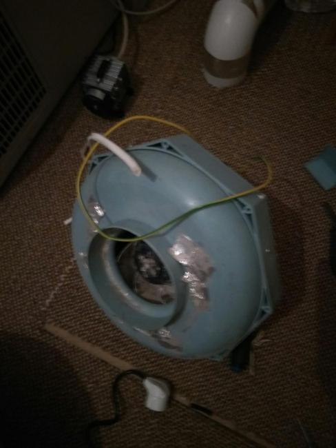

Мне вот тоже так кажется, что она не выдает что написано, даже 300Ватт не выдает. Постарался сфоткать лопасти
А вот такую вытяжку взял у соседа проверить, она на 400w, старый немец. От неё шума в разы меньше, хоть и немного сифонит, еле еле, но это даже не заметно по сравнению с моей. + без всякой гермитизации труб, внутрь просто запихал, т.к. она на 160 диаметр. И вытягивает лучше!
2 минуты назад, KxeKxe сказал:
Да это детский сад, правда. Если есть желание у меня где то есть макет для лазерной резки фанеры под крыльчатку и улитку, я как то делал, но потом она сгорела и купил этот проточный, а так, двигатель можно оставить а сами лапасти сделать больше и соответственно шире всю конструкцию, тогда будет больше воздуха хватать
У меня вообще не слышно как работает проточный. лопасти такие же как на вашем фото у соседа которые, они просто сейчас делают экономные моторы. поэтому сейчас потребление гораздо ниже.

В 16.03.2019 в 19:46, KxeKxe сказал:
14 часов назад, Pklaser сказал:
улитка выдает свою заявленную мощность
Это мощность потребления, ее не выдают.
Уплотнитель для окон проложите по контуру крышки (только не сверху! Разобрать, путем откручивания всех саморезов) входного патрубка и решится проблема. На выходе там вместо сварки пару прихваток поставлено, так что туда силиконовый герметик, наносить изнутри.
