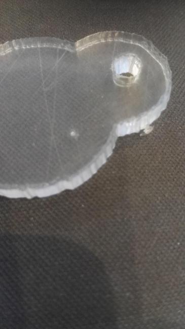

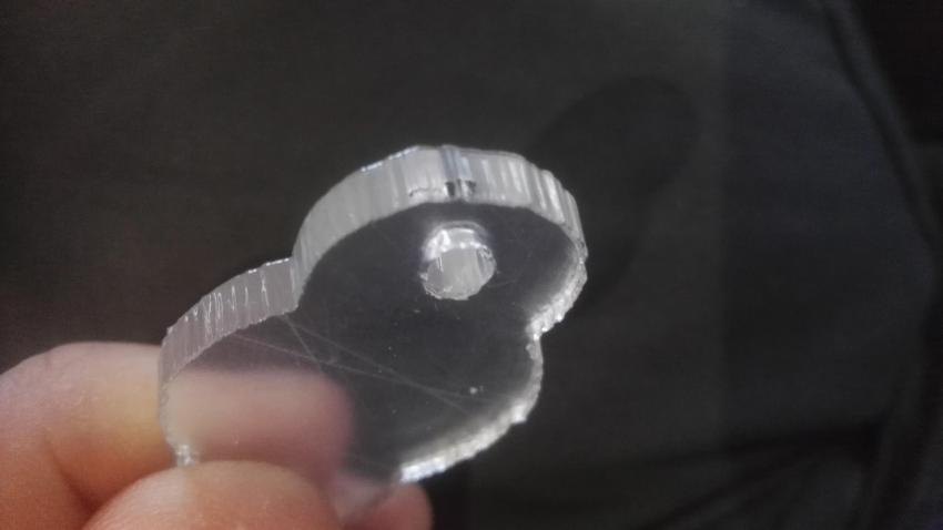

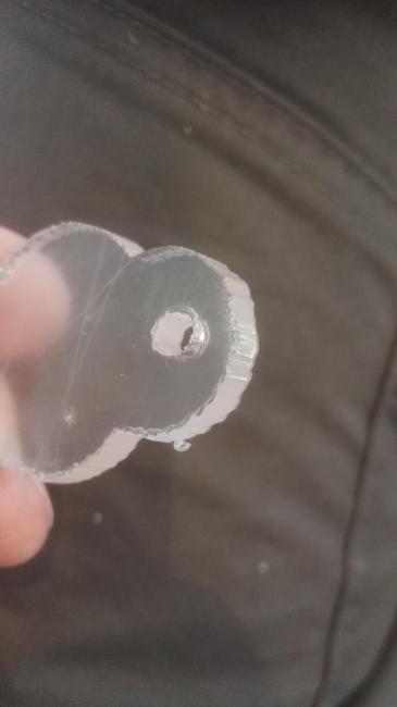

Добрый день! Нужна помощь. Ситуация следующая
Станок из Китая 90*60, трубка 120.
Появилось очень не приятная резка края. Отличия на фанере и оргстекле нет .
Подскажите, что с этим можно сделать?
ГерманЕ  Закрепите линзу и зеркала, возможно разболтались..
С этого и начал. Все что можно было протянул
Однозначно что-то болтается
Сама голова без люфтов?
Ремни, муфты, шкивы и т.д.
ГерманЕ если такая проблема только на маленьких радиусах ( маленьких изделиях) - лезь в настройки и уменьшай ускорения (прежде запомни что было до изменений иначе можно ума станку не дать)
я где то писал уже что именно нужно менять
Всем добрый день! Огромное спасибо за помощь и советы. Только сегодня получилось добраться до станка. По факту следующие- плохо было зафиксировано последнее зеркало и до кучи сама линза. Ещё раз всем спасибо!
