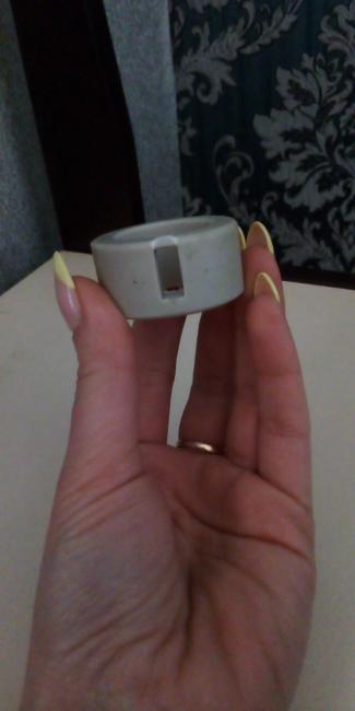

Подскажите пожалуйста возможно ли порезать водопроводные трубы диаметром 40мм и 20мм на СО2 станке?
Готовая деталь на фото

Если самые дешёвские, то да. В более дорогих внутри идёт армирование (ну и в любых для горячей воды) - там только фрезер.
Лазер  достаточно мощный потребуется (от 90 Ватт) ну и невероятно сильный продув, иначе деталь всю поведёт и будет плавится.

все режется и дешевые и армированные, только вторую стенку портит луч
Армируется в нормальных трубах навроде металлом, так что не все. А что бы вторую стенку не портить внутри либо песка засыпать, либо арматурину вставлять.
В 28.02.2019 в 15:15, PavelK сказал:
Да не просто металлом, а аллюминием... Так что делайте выводы
