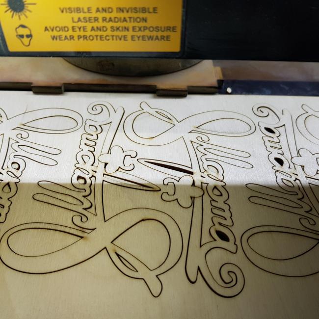

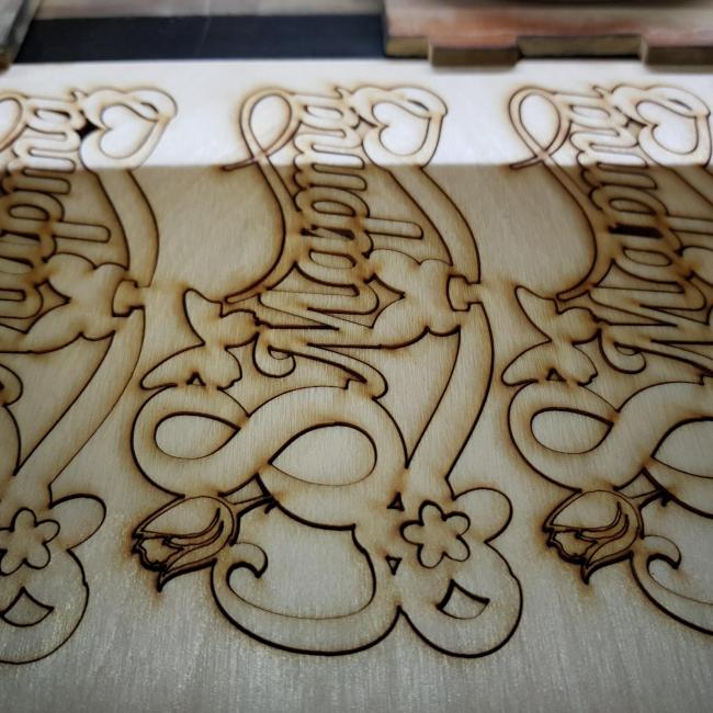

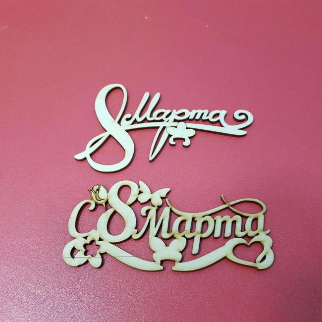

Прошу Вашего мнения - 2 станка Китайца 100Вт. - модели одинаковые, куплены с разницей в один год - особых различий не вижу, но интересует один нюанс:
На старом станке рез немного толще и копоти больше, старая лампа была с трещиной в линзе - думал из за этого.
Поменяли лампу, менял линзы, ставил мощнее компрессор - не помогает. Остаются только зеркала - может быть такой рез из-за зеркал? (по фото понятно какой рез на каком станке)
По сути сейчас 2 станка с одинаковыми лампами - запускаю все с одной программы - с одинаковыми мощностями и скоростью реза - разница даже на взгляд видна.
На фото компрессора у обоих станков родные, хотя мощнее компрессор толку вообще не дает.
Спасибо.

1. С фокусом все нормально
2. Станок по уровню, юстировку правим и проверяем - все по центрам бьет, но есть кстати небольшой наклон - это видно когда режу 6мм - что сам материал режется под небольшим уклоном - грешу конечно что сопло на градус криво стоит - как это исправить не знаю.
3. Это тоже все нормально
4. И это все нормально.
1 Как определили фокусное расстояние?
2 как проверяли попадание в центр линзы?
3 Покажите фото выстрела на выходе из трубы?
4 Каким образом измеряли расход и давление у линзы?
1 час назад, vasa29 сказал:
1. Со станком линзу дали и фокусную плашку на 6.5мм, так же проверял на фанере - под углом ставил и прямую линию резал.
2. Малярный скотч - снимал сопло, ловил центр - ставил сопло и проверял центр еще там.

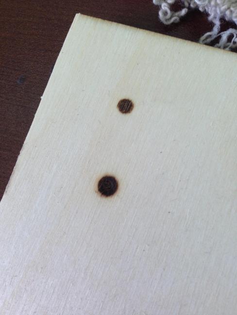

3.  Фото - быстрое нажатие и немного подержал
4. Этот вопрос не понял, не знаю о чем речь.

Сопла у станков одинаковые? Есть вероятность, что фокус вы ставите каким-нибудь куском оргстекла от кончика сопла до поверхности фанеры. Так? Тогда запросто можно промахнуться с фокусом. Тут надо сравнить сопла - глубину посадки линзы, диаметр выходного отверстия. От высоты сопла над столом и его диаметра зависит еще и качество продувки реза. Опять же, если канал сопла в длину большой, то луч может задевать стенки.
В 09.02.2019 в 21:06, Andy52280 сказал:
Добрый день, сопла разные - у нового станка оно для двух линз еще предназначено. Выставляю да - куском орг стекла - но я сами сопла подогнал так что бы фокусное расстояние соответствовало. Это точно не фокус, не обдув и луч не задевает края сопла - это я уже все проверял.
