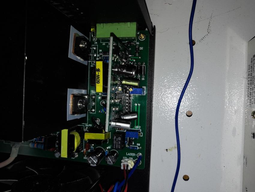

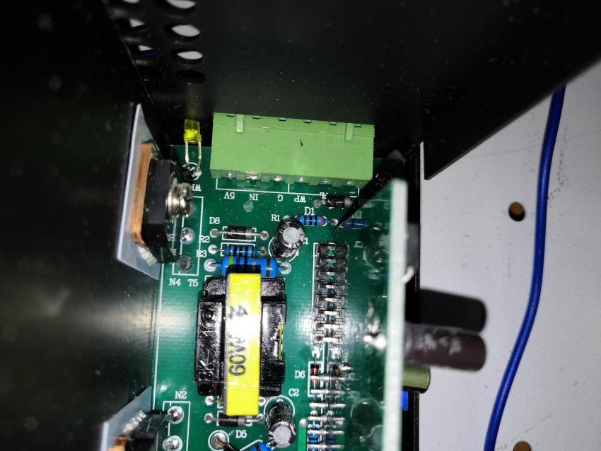

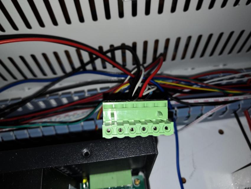

1 Перекрутите все контакты "зеленой штуки"
2 Сделайте фото крупно, контактной группы на блоке и "зеленой штуке" (ищем подгорелые)

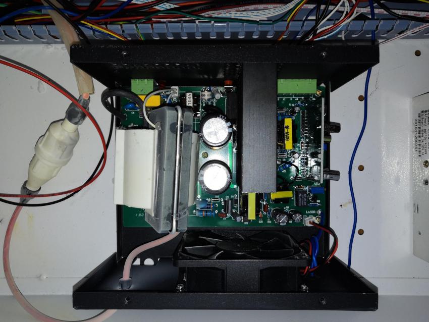

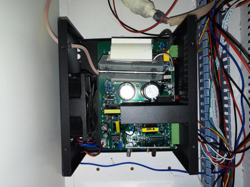

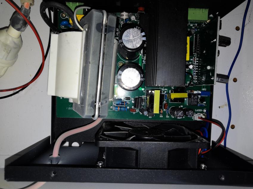

3 Сделайте фото блока без крышки
Резюме:блок работает, неисправность либо в цепи TL, либо WP.
Странно, что мастер не искал причину дальше.
Вот фото блока...., контакты перекручивали...., не чего подгорелого нет...., сама фишка прозванивается отверткой со светодиодом...., и с каждым разом она все дольше и дольше не хочет запускаться....., как буд то умирает что то..., скорей всего нужно менять весь блок...., за сегодняшний день раз 50 втыкала и вытыкала...., заколебалась уже...., все проекты только косячит....

Схема тут не поможет. Пишет женщина. Имеет в наличии отвертку со светодиодом вместо мультиметра и отсутствие соответствующего опыта. В ее силах только вынуть зеленую фишку из разъема, подождать и вставить ее назад. Вариант с приглашением "мастера" оказался не очень хорошим и, наверняка, стоил денег. А неисправность действительно нетривиальная и светит приличными затратами, если окажется БВН, труба или все вместе.
