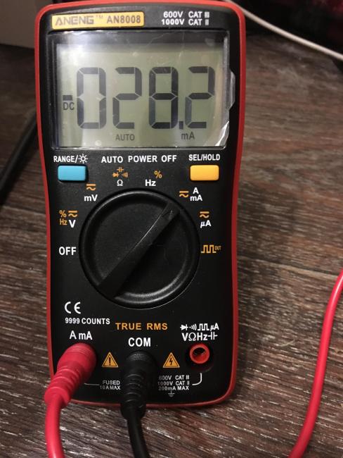

в общем стандартный режим мощности при котором постоянно режет станок где-то 26, трубка была поставлена в августе того года, работает в среднем  несколько раз в неделю по два три, реже пять часа, температура  соблюдается обычно где-то 19-22 градусов. Так вот на днях столкнулся с тем, что станок не прорезал лист, сразу залез проверил и протер все зеркала и линзу, итог тот же, думаю наверное мощность упала, поднял больше, стало ещё светлее и вообще как гравировка вместо реза, удивился...  полез смотреть трубку, цвет фиолетовый, при добавлении мощности, светит ещё сильнее, но при этом даже на выходе сразу из трубы нет прожига, а на слабой мощности есть. Далее выдернул разъём платы управления из блока розжига, нажал тест, лампа светит, но не прожигает, при этом слышу высокочастотный писк из блока, замерил амперметром  при нажатии теста, вначале подскакивает где-то до 28, и потом падение до 0, все решено, думаю блок питания, а именно транс... открыв коробку вижу налёт, думаю точно он, поменял на новый, ставлю все на место и запускаю... эффект тот же, блок попискивает, выхода с трубки нет, но на амперметре стабильно вижу постоянно ток, а не пиками, начал все осматривать, и у основания трубки на выходе внутри замечаю что там какие-то небольшие синие разряды при покое, без нажатия какой либо кнопки, и потом нахожу по всей длине высоковольтного провода «плюса» след белого нагара и провод сам с белым налетом, паленым не пахнет... вот теперь и думаю, трубка ли это или всё-таки что-то с блоком или проводкой, ее всю просмотрел, пробоя явного не вижу и не слышу, такого случая у меня ещё не было, подскажите куда смотреть? И что делать, может бежать за новой трубкой или новым бп, а может и тем и другим?

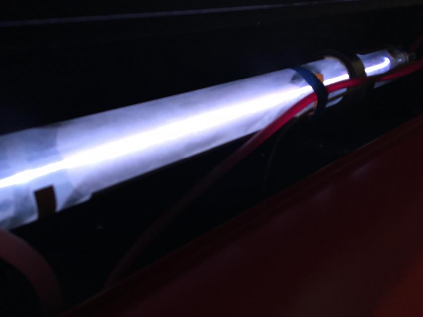

Вот при мощности 26

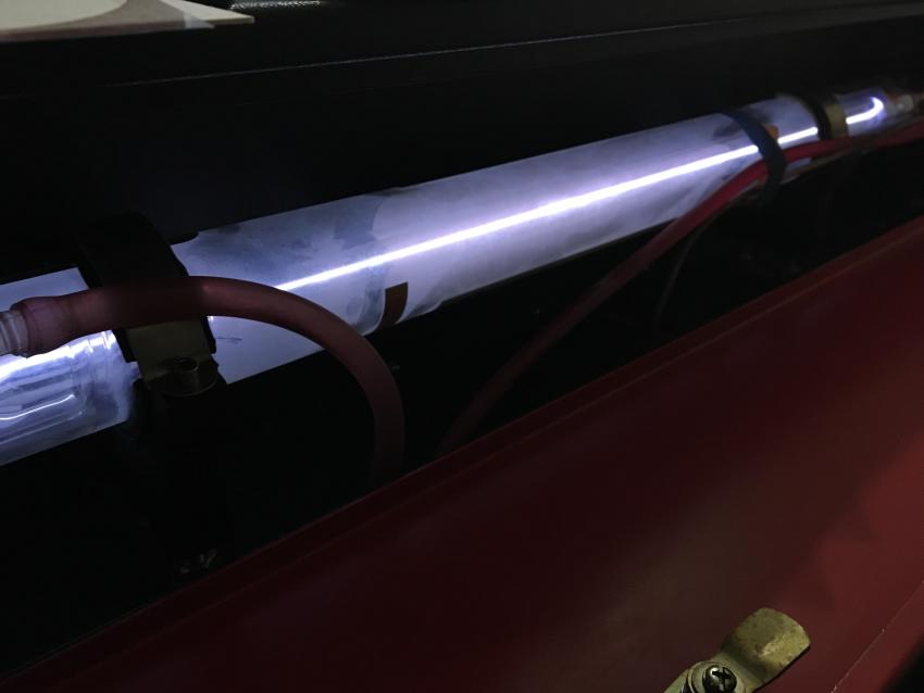

А вот при 56, понятно что ток завышен, блок не настраивал, да и не резал на такой мощности ни разу, что примечательно на выходе прямо из трубки она не прожигает, но светит значительно ярче 26

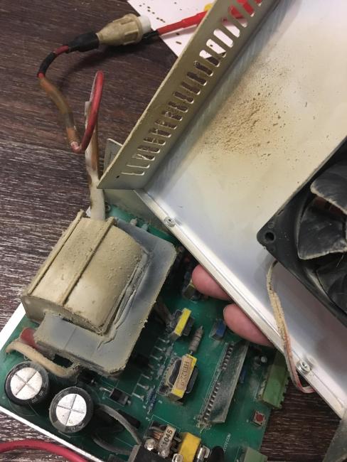

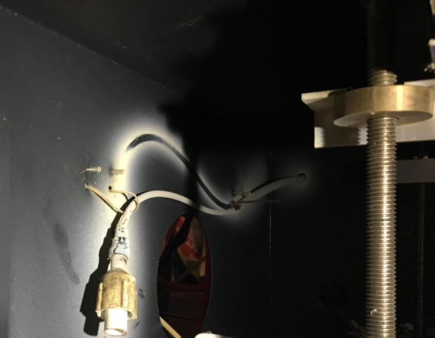

Это не налет и не нагар. Это пыль, которая притягивается к высоковольтному проводу из-за его электрического поля. На катушке тоже самое. Просто влажной салфеткой протереть и все))
Если катушку вы уже заменили на новую, а труба все равно не работает, то скорее всего придется новую трубку покупать. В блоке кроме катушки и пары конденсаторов больше и ломаться то нечему))

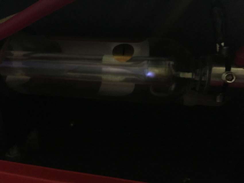

А подскажите, в чем дело когда у основания трубки в раене контакта прям играет фиолетовые огоньки, когда трубка просто стоит во включённом станке, не сталкивался, это вина трубки или по логике блока питания? Вот такого плана
Доброго дня (хотя, похоже, не очень =) )
БВН при включении сразу переводит трубку в состояние предионизации, что бы не раскачивать с нуля при подачи импульса т.к. это долго.
Если наблюдается разряд на холостом, значит блок слишком много выдаёт напряжения или где-то что-то прошибает (трещина/заводской брак) либо трубке кирдык и он будет пытаться повысить напряжение пока сам же им и не выпилится (если защит нет, а в китайских они редкость).  Так что скорее всего трубку на замену.
