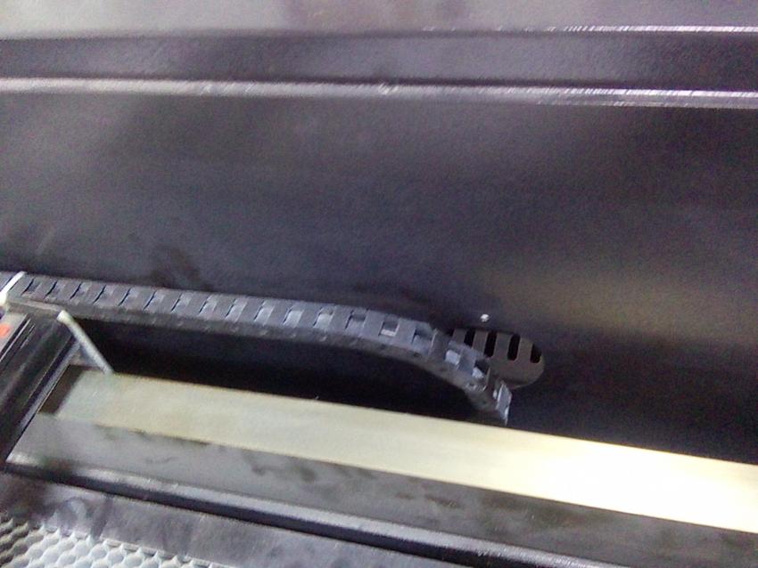

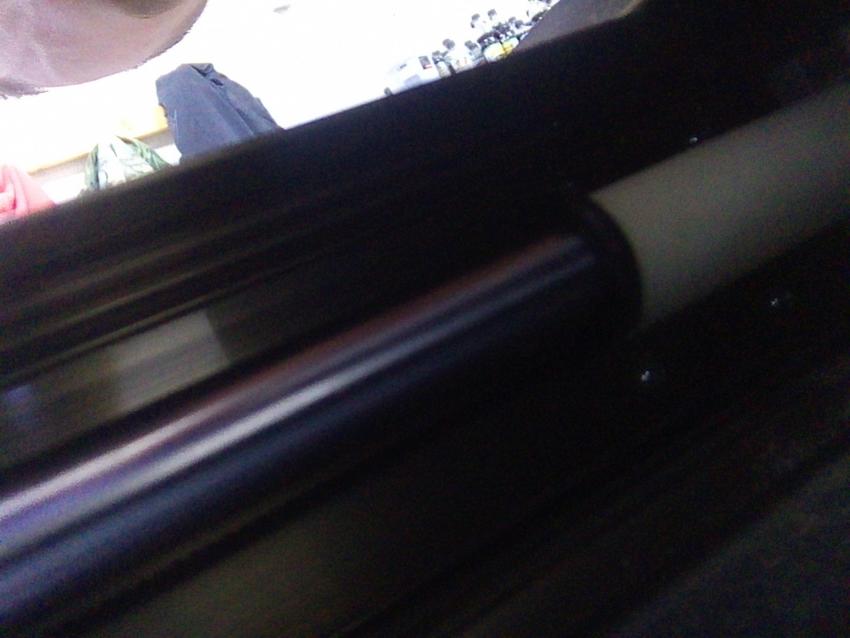

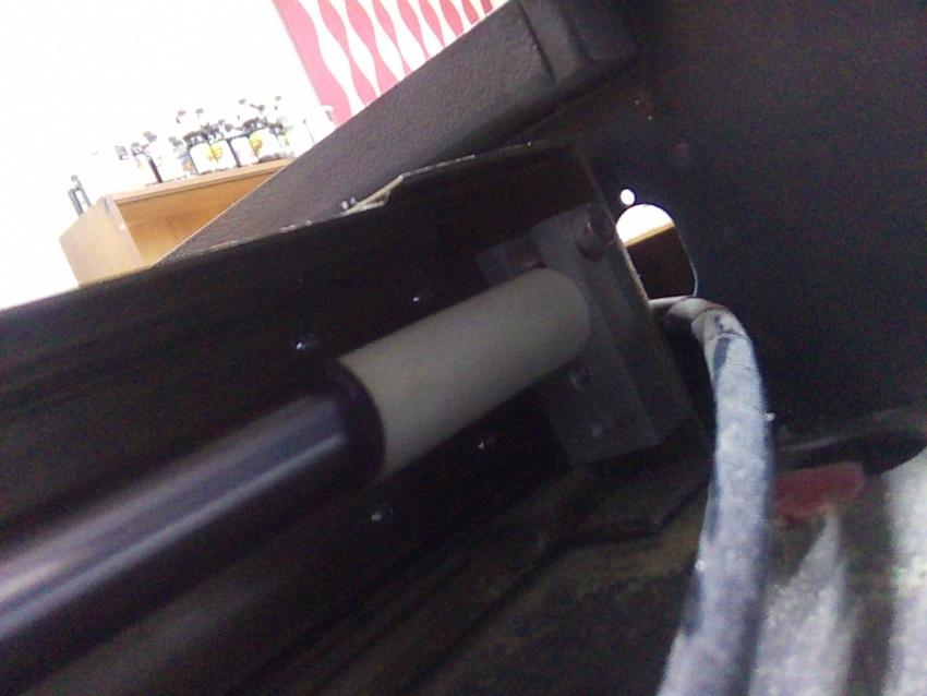

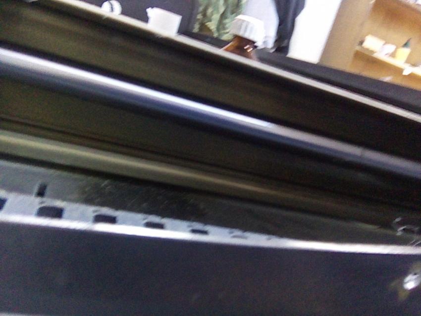

Дабы не плодить лишние темы, подскажите не знающему, все КАК именно то натянуть эти ремни =) У меня на станке с правой стороны явно слабее чем левый и порой волнит линию когда вбок она направлена, думал чутка подтянуть, но так и не понял, подскажите плизз. Направляющие у меня круглые в рельсах =) фото приложил, а то как и что крутить, подкручивать неясно. Если я правильно понимаю, то справа через отдел где находится контроллер и прочая электроника есть маааленькое отверстие, если китайцы конечно сделали его для подтяжки ремня (о чем я надеюсь конечно) то подскажите правильно я думаю что за натяжение как то отвечает ролик на котором крутиться сам ремень, но просто неясно тогда как он натягивается этот ролик, он двигается дальше что ли ? Объясните принцип сам что бы суть понимать, дабы не быть долбоящером обычным. Спасибо Всем !
1 час назад, Greed сказал:
По данным фото не совсем понятна механика вашего станка, но в общем да - натяжение ремня регулируется роликом. И, скорее всего, в районе отверстия должен быть регулировочный болт, с его помощью как раз и меняется положение натяжного ролика. У меня похожий профиль под направляющие, регулировка ремней там как раз спереди станка за отверстиями в корпусе.
10 часов назад, Alexandrovich90 сказал:
да они у меня так спрятаны, что сфоткать их вообще нет возможности никакой. Но я пальцем их нащупал, надо будет попробовать покрутить что бы понимать в целом механику.
Изменено пользователем Greed
