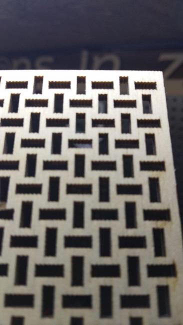

Здравствуйте. А в моем случае такая вот ситуевина получается (на фото рез фанеры 3мм на 20-й скорости). Откопал первые резы станка (когда был новым) - уже было гребенку, только не так явно.
Люфты, линзу, все крепления, ремни перепроверил. Заметил, что если вручную двигать голову кнопками управления, то в диапазоне 25-35 скоростей сильнее всего слышен звонкий такой гул и вибрация. Они же прослушиваются во время реза при движении головы сразу по двум осям (на скруглении). Как-бы привык уже, но понимаю, что это не дело(((
Драйвера такие. Делитель с момента покупки выставлен на 32/6400 а ток 1/1,2. Менять пока не отваживался...
8 минут назад, Dextar сказал:
Мы видим красивый пример затухающих колебаний ....
О чём это нам говорит?
7 минут назад, Dan сказал:
Если бы я знал. Дайте поугадываю... О умирающем шаговике? О умирающем драйвере? О умирающем блоке питания? О неверной настройке драйвера?

Жесть. Настолько "ребристый" я ваще впервые вижу. Как именно Вы "перепроверяли" ?  Так как либо вместо ремней поставлены резинки от трусов (или не натянуты должным образом), либо таки где-то нехилый такой люфт (к примеру, каретка или шкивы), либо же наоборот - что-то где-то клинит (каретка), от этого двигателю трудно удерживать позицию. НО так как, по всей видимости, начало и конец у Вас более менее стыкуются, то можно начать с увеличения тока на драйвере (неплохо бы знать, какие у Вас двигателя стоят, что бы посоветовать сразу оптимальный, т.к. 1.2 Ампера обычно маловато), так же стоит подумать и о замене самого драйвера, т.к. похожий "ноу-нейм" не радует качеством, и, возможно, "гул" это из-за него, грубо говоря.
ещё бы глянуть считанные настройки юзер по ускорению и параметры резки

Линзу на шатание внутри головы - стоит мертво, зеркала на шатание в штатных местах - закреплены, голову с кареткой по всем плоскостям шатал - ни одного люфтика, ремни визуально на физический износ - целые, натяжку пробовал варьировать - без толку, снимал ремни с кареток - заеданий по осям нету...
Двигатели 42-е, самый сильный гул на скоростях 25-35, на самых низких и самых высоких скоростях гула нету. Если снять ремни и крутить шаговики с кнопок гул слышен. но не так сильно (нет вибраций по корпусу).
Кстати, каретка Х словно клинит когда ее двигаешь из стороны в сторону при выключенном аппарате, но если с нее снять ремень - ходит идеально. Накидывал ремень на шкив шаговика и крутил руками из стороны в сторону - сопротивление неравномерное чуствуется, то сильнее то слабее.

Не ... .Что-то, где-то реально болтается/вибрирует ...
Чем управляется станок?
Если Руида, то  мы все ждём пользовательские настройки.

Не похоже ... Ибо затухающая - свободные колебания. Был импульс, что-то стало колбаситься, импульс прошёл, колебания затухли .. А на меньшей скорости, гребёнка оч плотная получится, её легко можно не заметить ....
Такое часто бывает при вибрации первого зеркала, особенно, если оно на довольно высокой ножке стоит ... Высокие стартовые скорости дают весьма приличный импульс всей механике, ну и корпусу также.
