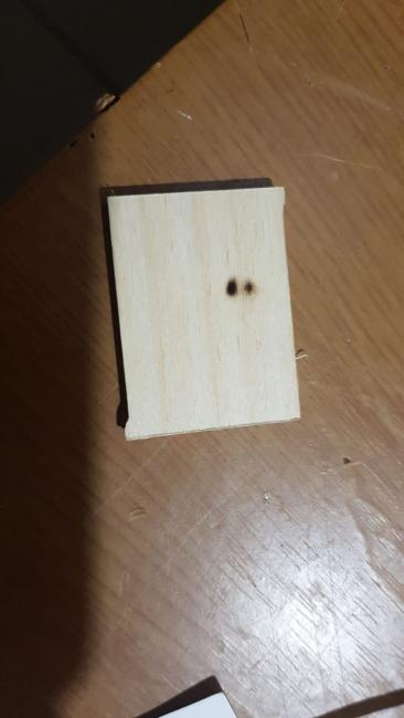

Здравствуйте всем. Требуется совет от профессионалов. Станок китайский LTT-1410, охладитель фреоновый CW-5000, трубка новая Lasea F4 100, работала неделю нормально, но теперь при тесте выдает 2 пятна, сразу от трубы на фанерке 2 пятна. В чем дело, кто виноват и как исправить подскажите. Спасибо, жду советов.
Доброго дня.
Фото этих "двух пятен" можно?  Если линза выходная не грязная, то походу мода луча изменилась - трубке кирдык.
Причина - либо заводской брак, либо перегрели/пузырь воздуха проглядели.

Спасибо за ответ. Мощность хорошая, при стрельбе загорается пластырь (для теста на зеркалах который), грязная линза или нет не видно, не могу подобраться к нему. Вопрос, если линза грязная, чем ее лучше почистить, она ведь несъемная?
Фото с позиции теста второго зеркала
Сделайте, пожалуйста, импульс в фанеру сразу после трубки (на расстоянии пару см) и чуть-чуть по дольше подержите, что бы более наглядно видно - так, навсякий случай.

Почитайте, пожалуйста, форум, уже упоминалось, но, судя по фото, это не загрязнение, а именно мода луча изменилась.

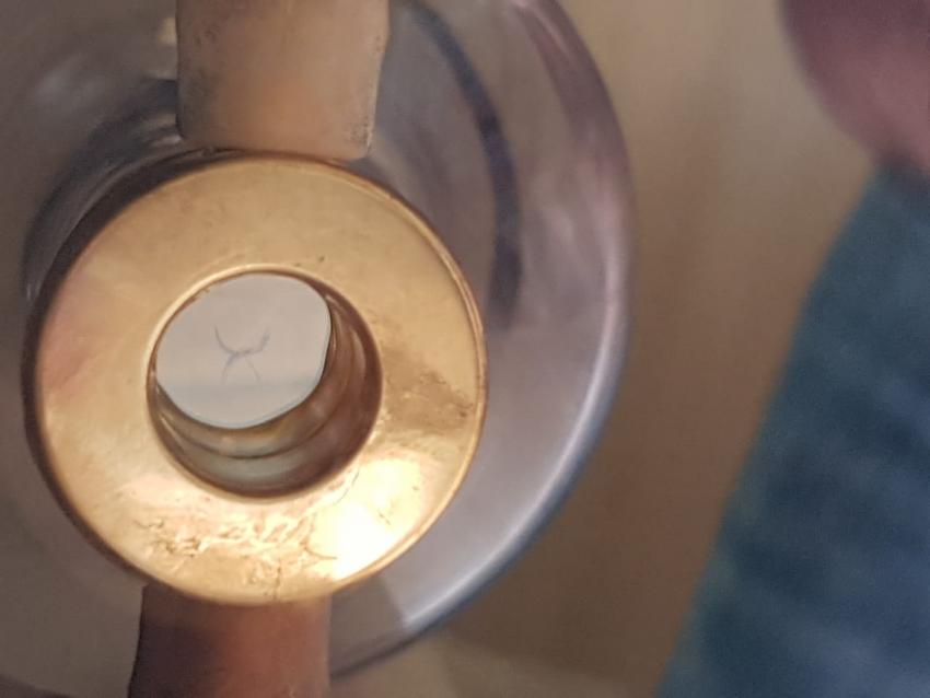

Всем доброй ночи. Спасибо Павел за дельные советы и предложения. Выкладываю фотку линзы на трубке. Юстировка сделана пока не очень, режет, но кое где не дорезает. Прямо возле трубки пропали два пятна от луча, но на третьем зеркале снова появляются два, через линзу уже только одно. Завтра еще по тестирую и выложу фото. Большое спасибо за участие.

Пожалуйста. Вы ведь видите на зеркале (в покрытии) трещину?  Так  что труба по любому уже не выйдет на свои нормальные характеристики, и, в зависимости от степени повреждения, может начать деградировать довольно быстро.

Как вы можете судить о чём-то, в чём не разбираетесь? В данном случае совет ЛазерДизайн  был верен, да и опыта у него побольше вашего, если вы его имели ввиду.

Я не считаю себя экспертом, просто чуть по чуть ремонтирую, да переделываю станки. Трубок с неправильной модой видел не мало, поэтому так сразу и говорю. Сори если чем обидел.
если линза с трещиной,  а она с трещиной то всё как в детском стишке :D
юстируй не юстируй
всё равно получишь   * * *
