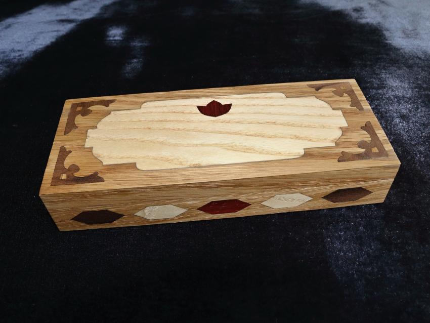

а какая ширина реза вообще должна быть? Если, например, вырезать квадратик, а потом вставить его обратно, то какой люфт будет при нормальной юстировке и фокусе? Например, фанера 4мм или пластик 3мм.
Это я еще и к тому, что, если делать инкрустацию элементов однородных материалов, делается ли увеличение размера вставляемого объекта?
Изменено пользователем birkan
Около 0.5-1мм. Тут дело не только в юстировке и фокусе, а ещё в моде луча, мощности трубки, диаметру пятная её, расстояния, зеркал, линзы.
При инкрустации шпоном 0,6мм на прожиг даю 0,06-0,07 мм. Увеличивая или уменьшая соответственно сопрягаемые детали функцией Контур в Кореле. Но это вообщем-то частный случай для моего станка при резке с мощностью 6-7% и линзой 1 дюйм.
  • Upvote 2
