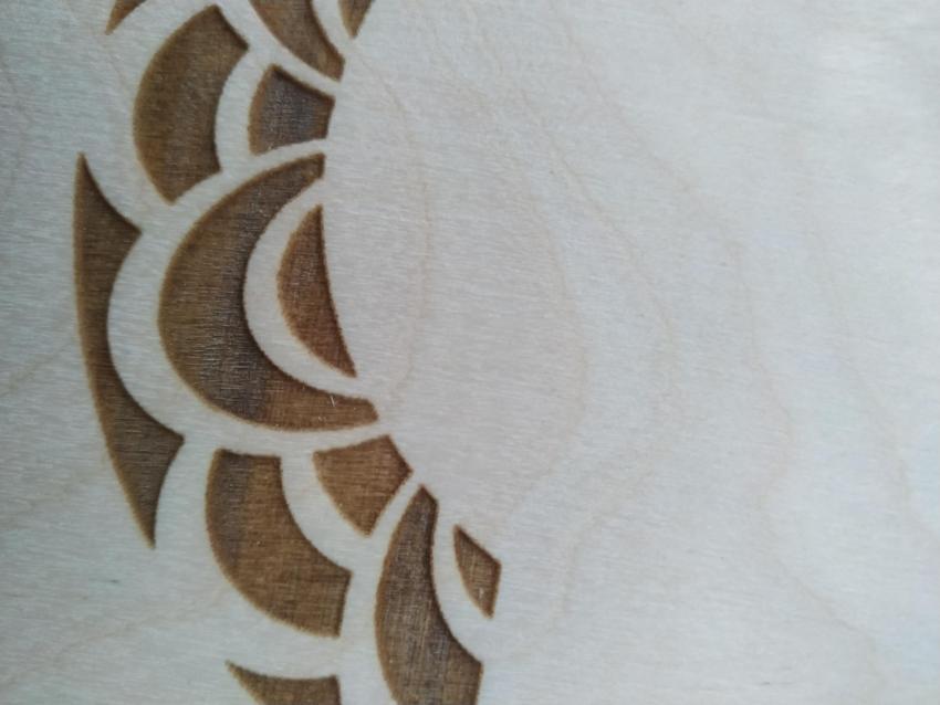

Уважаемы форумчане, прочитал тему полностью, подскажите пожалуйста. Имеется два станка труба lasea 60w с линзой 50.8 (старый) и труба reci w2 100w с линзой 63.5 (новый). На последнем столкнулся с проблемой гравировки, при чуть глубокой края обжигает, получается нет перпендикуляра, и картинка на выходе кажется мутной. На старом всё четко, никаких проблем нет.
Можно как-то улучшить качество гравировки на 100w трубе? Если поставить сопло с линзой 38.1, будет ли гравировка такая как и на 60w трубе с линзой 50.8?
И смогу ли я резать на 38.1, 3-4мм фанеру, акрил?
Изменено пользователем KxeKxe

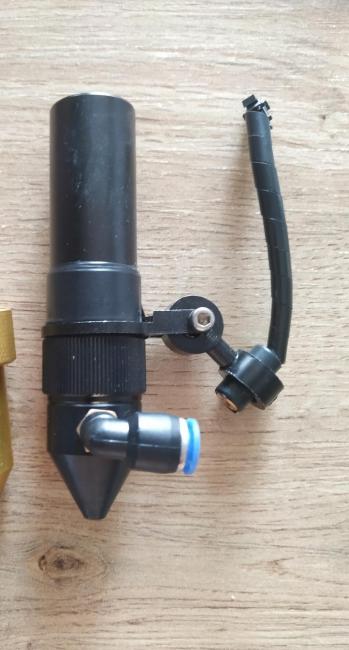

А может подскажите где можно приобрести сопло под  короткофокусную линзу? У меня сопло только под 63.5 фокус и 101.  Там даже под 50.8 нет паза и шайба одна затягивающаяся.
55 минут назад, KxeKxe сказал:
На Алиэкспрессе =)   Удобнее будет сразу с тубусом, что бы перестановка была быстрой.

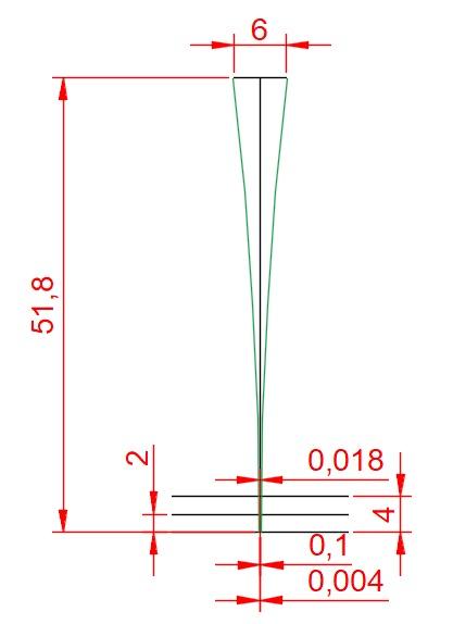

Доброго времени суток всем. Вопрос глупый , наверное, но я спрошу
Линза 50.8
Фанера 4мм
Я правильно понимаю, исходя из формулы в начале темы, торцы идеально 90 градусов не будут- в любом случае будет трапеция( конус). Глубина прорезания 1.9мм, а фанера 4мм соответственно.... Получаем конус
Фокус в центр материала.
2 часа назад, vasa29 сказал:
Я ,конечно, дико извиняюсь, но  то, что в центр материала это понятно.
А вот что касаемо конусности(трапеции) как то до меня не дошло, честное слово.
Грубо, так
  • Upvote 2
3 часа назад, crazypusher сказал:
Тут стоит учитывать, что нет ничего идеального. Конусность будет НО вопрос в величине угла. И стоит учитывать, что линзы то же не идеальны и не собирают луч идеально в конус.
Грубо, так
Спасибо, что создали наглядно =)
Все понял. Благодарю!
Здравствуйте, Нужен совет по короткофокусным линзам, приобрел линзу и сопло, режет супер хдф 3мм 45мм\сек, 65% ,110-120вт, но столкнулся с проблемой, если лист А4 сверху режет снизу нет, думал юстировка требуется, откалибровал как никогда в жизни, все точно в одну точку, но все равно проблема осталась, грешу на сотовый стол, но разве короткофокусная (38мм линза) настолько зависит от расстояния?
6 часов назад, AveLis сказал:
Ага. Не для резки она вообще.
5 часов назад, PavelK сказал:
Она получается только для гравировки? Неужели нет ничего тоньше чем 50?
