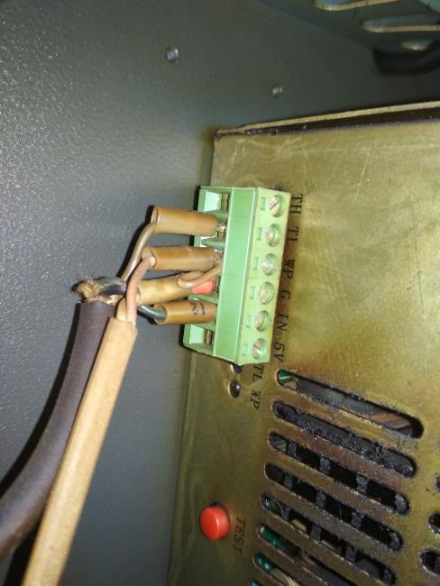

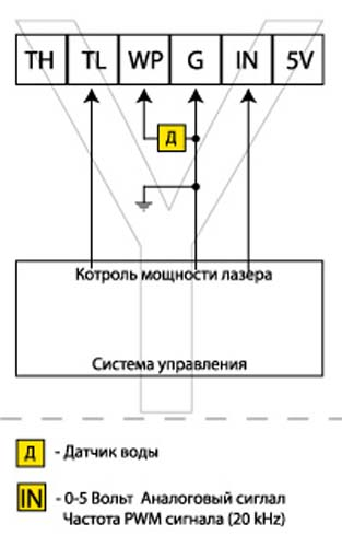

Замыкаете контакты WP(W) и G(GND).
 Добрый день. Перемычку между контактами wp - g поставил. Луча нет. Думаю датчик нормальный. Теперь настройки контролёра? Прошу совета. Ещё раз извините за дремучесть  . Для меня электроника , совершенно новая область.

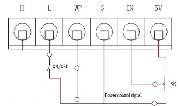

Проверить как управляется по TL или TH. Далее Вместо IN материнки поставить потенциометр (может быть не приходит сигнал управления мощностью).

Я прошу прощения за свою безграмотность, но где поставить перемычку ? На блоке питания?
На блоке розжига. Между WP и G пинами.
Ок. Перемычку поставил. Луча нет. На счет станка позже напишу. На нем даже название нет). Только название фирмы поставщика ," лазермашины" . Сейчас не могу точно сказать. В дороге.

Потенциометр. Где взять ? Купить?
Что это вообще. В интернете смотрел, вроде переключатель.
Вы перемычку для теста поставили? Ибо как уже писал - что то у вас либо с правильностью измерений, либо с датчиком не то.
Ну и дальше - к компьютеру плату удалось подключить? Можете хотя бы оси перемещать из программы? Потому что дальше нужно проверить в настройках тип трубки и т.д.
Ок . Перемычку поставил.
24 минуты назад, PavelK сказал:
Луча всё равно нет. К компьютеру пока не подключал. Сейчас поеду

Распиновка на блок.
Если поможет.
Белый провод - это от датчика потока?
