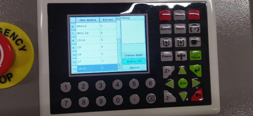

фото панели управления "незнакомого" станка прикрепляю
Очень даже знакомый контроллер и панель - слегка перепиленный RDC6332G.
Перепиленный компанией Baisheng  под станки Raylogic для Реклаб .. )))
И они работают только с v6, запиленной конкретно под данный контроллер.
Павел выкладывал прошивку, которая позволяет запустить этот контроллер и под v8, но шить ей на свой страх и риск - есть вероятность окирпичивания контроллера .. )))
Нормально русифицированный софт под него, если требуется, тут:
У меня подозрение, что в контакте я вам уже отвечал на ваш вопрос по данному контроллеру.
Единственное не понятно, зачем ему скармливать файлы через флешку, когда у него есть два способа нормальной связи - Lan и USB?
6 часов назад, Светлана2023 сказал:
Ну про заливку файла на флэшку уже выше писал.
Что касается панели станка - то там через кнопку "Файл", дальше всё интуитивно понятно.
Только может быть несколько нюансов - возможно не любая флэшка подойдёт, возможно нужна размером 2Ггб, отформатированная в FAT32 с 4Кб размером кластера, но не помню обязательно ли на этих контроллерах или уже починили.
