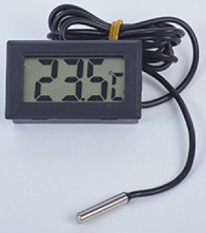

Контролировать выходную температуру воды с трубы можно копеечным термометром с ЖКИ экраном. 1.jpg.3eff70c9e68d1764c454e62530d4f56d.jpg

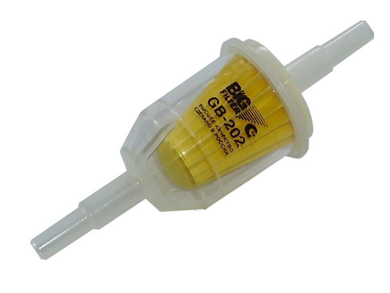

2.jpg.c508ac2b3af64c6550380ea08361e4e9.jpg Фильтр обычно ставят внешний, бытовой со сменным картриджем и прозрачной колбой, на 5 или 10 дюймов. Картридж - микронный.

Еще один момент - в системе охлаждения не должно быть посторонних металлов. Медь плюс нержа плюс латунь - да, имеет право на существование. Что-нибудь еще - будет нехорошо. Поэтому забудьте об автомобильных топливных или масляных фильтрах. Даже если он снаружи весь пластиковый. А то появится новый тредик "как почистить трубу?"

В 17.07.2018 в 16:38, Andy52280 сказал:
А чем плохи автомобильные фильтры? Они же  целиком пластиковые.
Или нужно более тонкой очистки? Типо бытовых на 1 мкм?
Вон же - за наклеечкой "Сделано в России" (сарказм) - видно металлическую тарелочку, которая наклеена по низу фильтровочной гармошки. Так вот смею сказать - сия штука сделана из тоненькой беззащитной жести. В условиях обмазывания ее маслом при автомобильном применении (масляный фильтр) она не страдает. А вот если ее залить водичкой, да поместить в один контур с медной трубкой на лазерном станке, то образуется гальваническая пара и медь начинает покрываться неблагородной патиной, а эта крышечка превращается в труху. И вода насыщается плавающими хлопьями окислов металлов. Само собой, растет проводимость охлаждающей жидкости и на стенках трубы внезапно появляется весьма густой грязный желто-зеленый налет изнутри.
Второй фильтр - малость избыточен для бытового станка. Есть такие же, но вдвое ниже по размерам. В них используется картридж 5 дюймов вместо 10 дюймов с фотки. А так - да, именно он и нужен. У него латунь и пластик в конструкции. Взаимодействия с медным змеевиком охладителя не будет. И он тоже прозрачен, доступен для обслуживания и не слишком сопротивляется потоку жидкости.

6 часов назад, Andy52280 сказал:
Я по наивности думал, что это топливный фильтр тонкой очистки с отстойником.
беззащитной жести
Это оксюморон.
Жесть — холоднокатаная отожжённая листовая сталь толщиной 0,10—0,36 мм (по ГОСТ Р 52204-2004) с нанесёнными защитными покрытиями из олова или специальными покрытиями, напр. лаком, цинком, хромом и другими.
Для электрохимической коррозии не хватает электролита.
