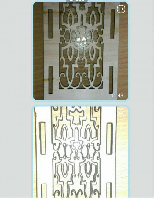

Добрый день. Станок, к нему подключен маслянный компрессор, но сначала был подключен без масло-влогоотделителя к лазерному станку, соответственно линза была в масле и рез был плохой (как на сторой картинке). Потом мы поставили масло-влагоотделитель, вначале рез хороший (верхняя картинка), а спустя пару изделий начинает резать не аккуратно (нижняя картинка). Мы прочистили шланг через который подается воздух, но результат плохой. Что может быть?

Доброго дня. Кроме масла может быть ещё конденсат. Отделитель ставиться как можно ближе к станку, причём цена качественного  отделителя далеко за 2000 рэ.  Так же проверьте юстировку, мне кажется луч задевает за сопло или ещё за что-нибудь ну и за фокусным расстоянием внимательнее следите ну и что бы зеркала с линзой не болтались.
