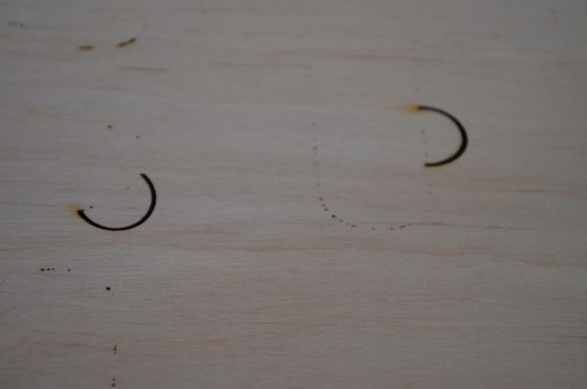

Добрый день! Пожалуйста помогите. Горит заказ, а лазер потерял мощность. Лампа 40 Вт. работала всегда при скорости 6 и мощности 33 вырезала фанеру 4 мм. за один раз. Сегодня начала вырезать а станок начал трещать и линия лазера прерывистая (фото)
Проверяли блок есть искра. В лампе луч насыщенно фиолетового цвета.
зеркала почистили Когда прикладываем к первому зеркала картон то прожегает но непробивае а 3 зеркало только маленькая точка ЧТО ЭТО ТАКОЕ ПОМОГИТЕ
Ксения 29  доброго дня.
Миллиамперметр стоит? Что показывает на этой мощности?
Можно фото тестового импульса на картоне/фанере сразу на выходе из трубки?
В 21.08.2018 в 17:14, Ксения 29 сказал:
Про треск поподробнее, пожалуйста. Возможно "трещит" и искрит блок розжига от того, что умерла трубка  (очень похоже, по остальным симптомам), поэтому крайне осторожно.

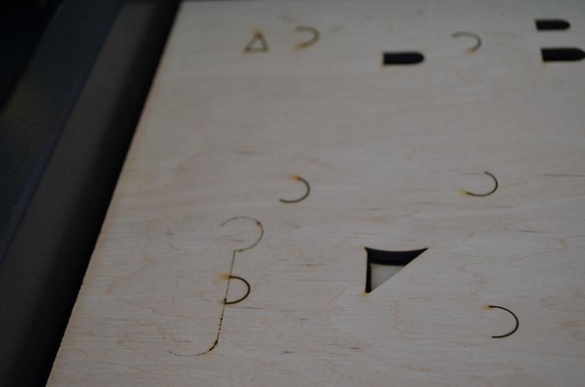

      Фанеру, 12мм, плохо режет. Особенно в правом нижнем углу. Рабочая зона 1600х1000
      Юстировку делал, в обеих осях бьет точка в точку. Под наклоном ставил фанеру, чертил линию, замерял на какой высоте лучшее фокусное расстояние, но там, где идеальный тонкий рез, насквозь не прорезает, нежели там где толстый. 3 зеркало отрегулировал, бьет круглой точкой, без полумесяцев и "ярковыраженного овала".
      Возможно нехватает мощи? Лампа reci w6 130-160ватт. Компрессор? Обычный, шел вместе со станком.
      Станок пришел недавно, только осваиваю.
