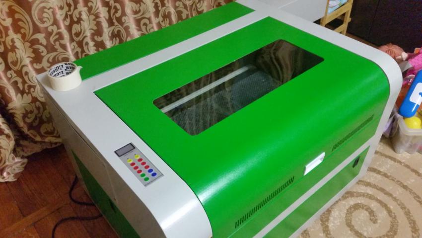

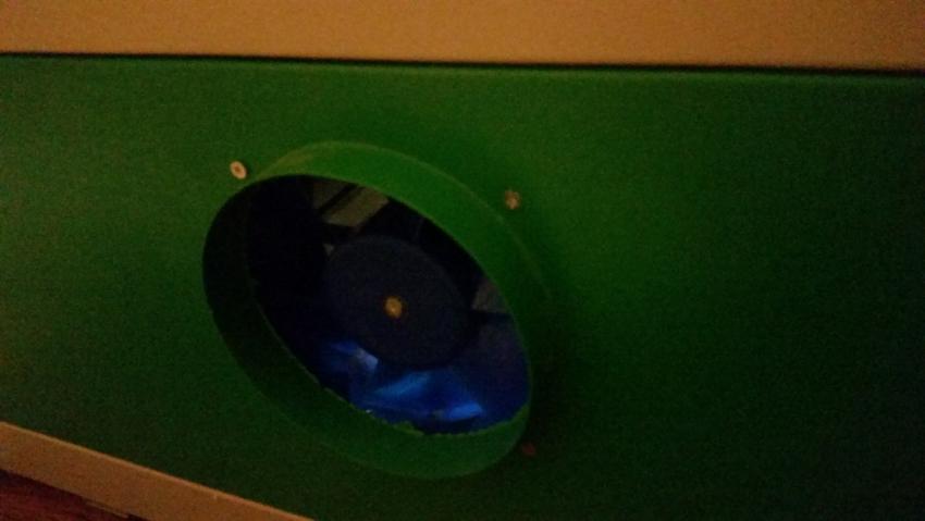

Всем привет!
Пытаюсь найти оптимальные параметры резки для 9мм фанеры, но есть 2 проблемы:
1. Места резки очень обугленные и почти чёрного цвета - можно ли как-то от этого избавиться?
2. Остаются места где всё равно плохо прорезает, хотя я проверкой на малых деталях (3см х 3см) выяснил, что станок режет даже при скорости 17мм (70% мощности) а для полных заготовок приходится опускать это значение до 7мм (те же 70% мощности)
Использую на 1мм меньшее фокусное расстоение (12mm).
Лампа 100W, чистку линз делаю перед началом работы, фанера прижата плотно, каллибровку линз сделал.
Вижу что после работы, дым уходит из станка ещё секунд 15 - может вытяжка плохо справляется или это норм?
Спасибо.
