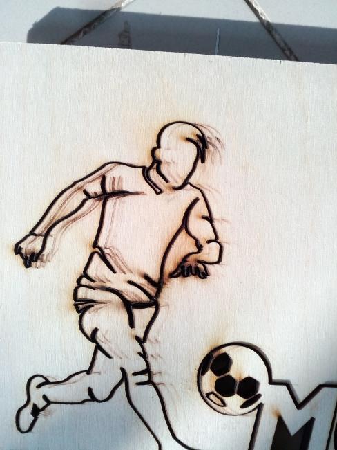

Добрый день Уважаемые специалисты.
Вот такая проблемма!!!
У меня лазерный гравер raylogic 11g 1290, ему ровно месяц. толком ничего ещё не резали. Попробовали резал в пятницу фанеру 6 мм всё великолепно получилось.
Сегодня лазер начал вырезать с раздвоением. Проверили сделали юстировку лазерного луча. Всё норм.
Может кто нибудь сталкивался с подобной проблеммой???
Заранее благодарен!
Луч по соплу бъет! Проверяйте луч на выходе из сопла. и линзу проверьте
Проверял луч из сопла на выходе с помощью акрила и зеркальца всё вроде норм, на акриле точка сверху и с низу совпадает!!!
Самый простой способ отъюстировать попадание луча в тубусе в центр линзы делается так. Берем акрил 2-3 мм прозрачный, вырезаем круг на лазере под размер линзы. В центре также лазером делаем кружок небольшой, примерно 1 мм. Вставляем вырезанный акрил за место линзы. Стреляем когда тубус подвинут до конца вверх. Проверяем попадание луча в центр, если не попадает регулируем 3 зеркало. Когда попали в центр в положении тубуса вверху, опускаем тубус максимально вниз и опять проверяем попадание луча в центр.
Изменено пользователем WillForce
Зачем так сложно? Не проще просто сопло снять и вместо него наклеить кусочек малярного скотча? Тоже все понятно будет..:)
Сделайте несколько импульсов по фанере в нескольких сантиметрах после выхода луча из трубки. и покажите результат.
@groner2010 проверьте линзу как закрепили
@СивКА Я всю юстировку с помощью прозрачного акрила настраиваю. Тогда более точное попадание луча видно. На бумаге так не увидишь.
