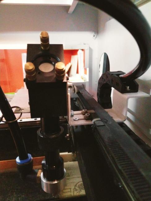

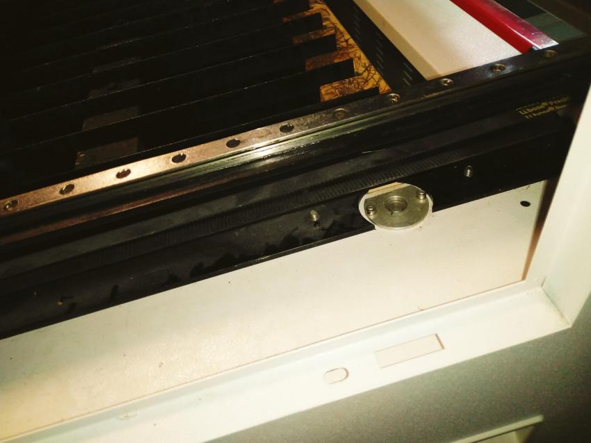

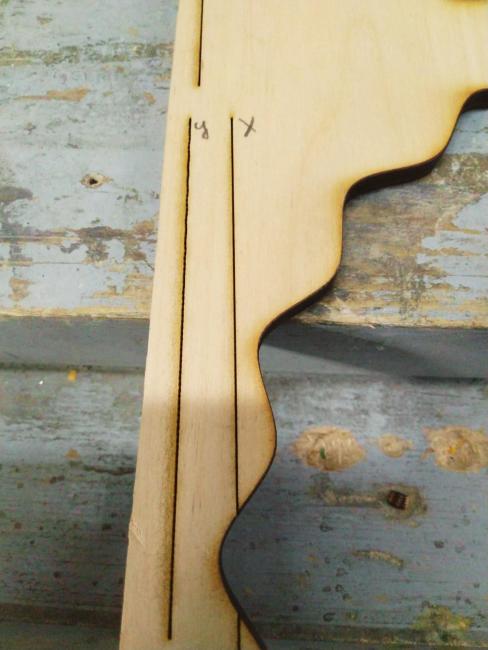

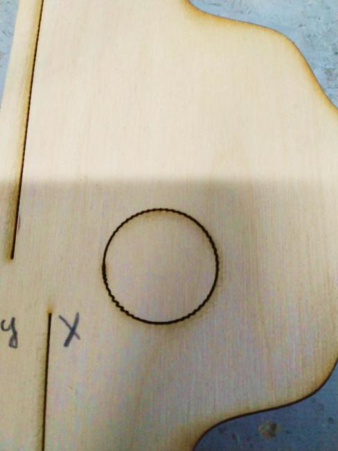

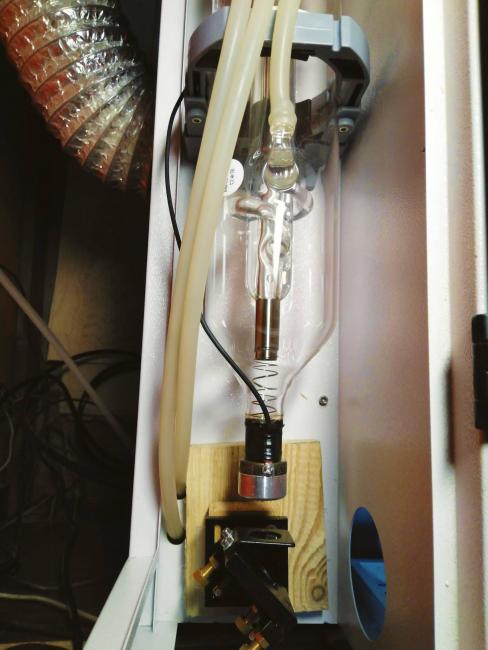

Добрый день!

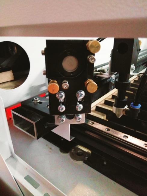

Станок китайский 600х400. Поменял держатель трубы с  ленточного на пластиковые регулируемый по высоте и смещение влево-право.
Из-за этого пришлось поднимать зеркала сантиметра на 4.
Механику не трогал совсем.  После этого появился волнообразный рез по оси Y. На малой скорости он не так заметен.  По оси Х проблем нет, всё ровно.
Скрытый текст
319569250_WhatsAppImage2021-12-24at22_31_06.thumb.jpeg.6155944b2106b3380599c62818762609.jpeg2043979372_WhatsAppImage2021-12-24at22_31_05.thumb.jpeg.f6fc1aab905196aaa2b2194fa9d7d692.jpeg
Что было проверено:
1.       Перемещение портала Y – всё четко без заеданий.
2.       Натяжка ремней – провисов нет, перемещение портала нормальное.
3.       Влияние трубки обдува – демонтировал вместе с пластиковым корпусом, волна не исчезла.
4.       Уменьшение ускорения по оси Y – уменьшил до 50мм/с2 всё также без изменений.
5.       Юстировка  - в норме.
На малых скоростях меньше 20мм/с не так замена волна. Хотя она есть.
Может из-за дребезга 2-го зеркала так быть? Хотя я его закрепил хорошо, может, только если микро вибрации какие.
Скину фото может, кто подскажет, что ещё можно сделать.

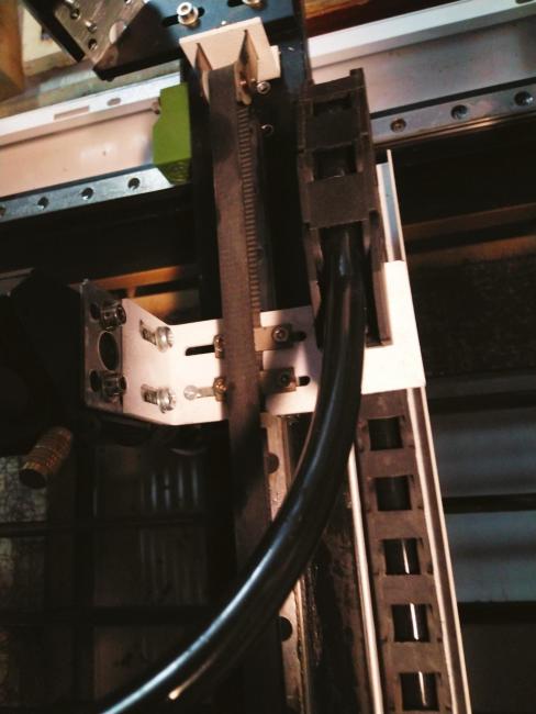

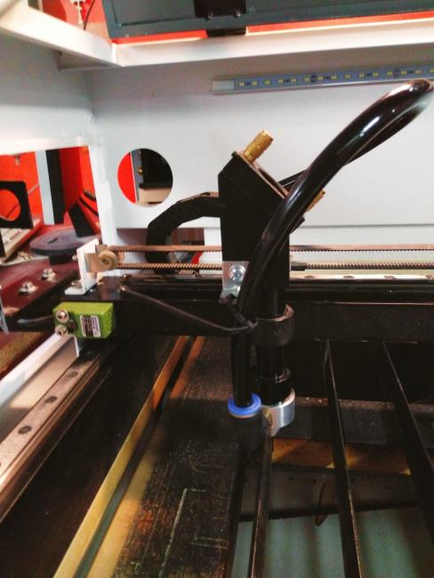

Скрытый текст
IMG_20211224_215445.thumb.jpg.e1fcfa57ecaa5ed5d86e9f9af43489b8.jpgIMG_20211224_215505.thumb.jpg.26ced980ca361ecaf77b9f01f38bc2f7.jpgIMG_20211224_215455.thumb.jpg.e83bf81c54faf4eed6def7f69fe76a85.jpgIMG_20211224_215357.thumb.jpg.3e6ce31d90e7fa970726342b566b4f8f.jpgIMG_20211224_215418.thumb.jpg.588d86f91516d78d1f46a8c5664a9296.jpgIMG_20211224_215426.thumb.jpg.89bf705398131f9e65413955c40078fd.jpgIMG_20211224_215404.thumb.jpg.0492eee428a6f29e039ff27f750eacf6.jpgIMG_20211224_215414.thumb.jpg.af88f8d6e6085ddae650bb20e2504787.jpg

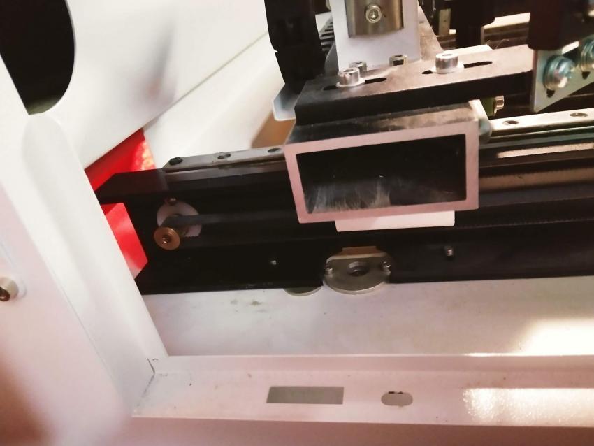

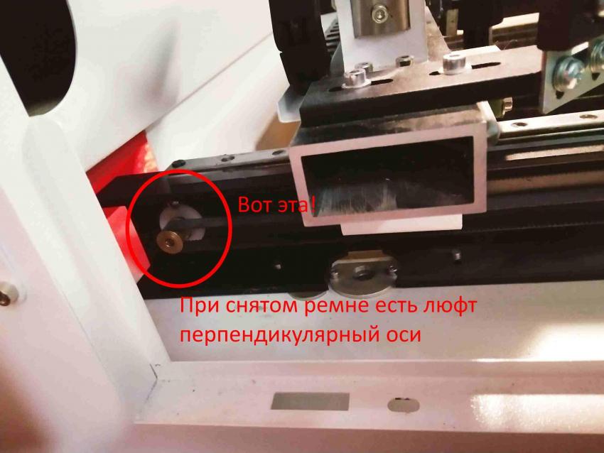

Бронзовая шестерня, которая ремень вращает, имеет небольшой люфт, если за неё взяться и пошатать перпендикулярно её оси.  С другой стороны такого люфта нет, но там и мотор близко.
До переделки рез был нормальный, а механику я не трогал совсем

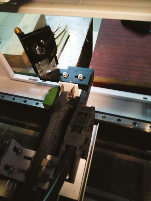

Скрытый текст
IMG_20211224_215959.thumb.jpg.7aeb695f690692fd515eccf8668fb326.jpgIMG_20211224_220014.thumb.jpg.cd683d541ab43f82d195ccadd10bd0e6.jpg
Изменено пользователем xok
3 часа назад, xok сказал:

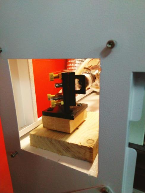

А можно посмотреть конструкцию крепления этих зеркал?
Могу предположить, что увеличенный рычаг стал входить в резонанс с вибрацией ШД по Y на определённых скоростях, а конкретно, первое зеркало, ибо оно, можно сказать, крепится практически на том же несущем элементе, что и сам ШД. Как вариант, можно его слегка придержать сверху пальцем во время работы и посмотреть на результат.
Не суньте палец под луч. )
Да, да и фото виброреза пожалуйста.
7 часов назад, xok сказал:
Вот стоит начать отсюда.

По фотографиям видны дополнительные пластины у каждого зеркала - Вы их сами ставили?  Просто как-то всё очень "топорно" сделано. Крепления зеркал относительно тяжёлые, а вынос достаточно большой, сто бы они гулять начали.
7 часов назад, Dan сказал:
в посте моём спрятал в "скрытый текст" нажмите "показать содержимое"
Да, сам ставил. Как получилось. Попробовать П образное крепление сделать, второго зеркала?
9 часов назад, Dan сказал:
Возможно. Проверить легко. Если при движении портала частота гребёнки меняется по Y, то пляска луча от первого зеркала, а если при движении портала она меняется только по Х, то пляска от второго зеркала.
1-ое зеркало намертво прикручено, на площадке стоит.
нет, здесь всё мертво прикручено. Фото под Сполером в первом посте. Но этот люфт по всей видимости был и раньше и был нормальный рез. Потому что туда я не лазил при модернизации оптики

Если считаете, что первое зеркало у вас мёртво стоит, то второе и особенно голова, болтаются точно.
Все эти конструкции необходимо переделать на более жёсткие.

Вопрос не в том, на сколько крепко закручены винтики, вопрос в пластичной деформации самой пластины - гнётся она достаточно легко.
Равно, как и голова. Вы посадили на мягкий лист железа довольно тяжёлый элемент, естественно он будет болтаться.
Во время резки попридержите пальцем второе зеркало или саму голову и посмотрите, в какой момент гребёнка станет меньше или пропадёт совсем. Этот узел и перерабатывайте.

пробовал второе придерживал ничего не меняется. Попробую переделать второе на П образную пластину посадить жесткость повыситься, голову переделаю крепеж и без пластины посажу (алюминий так тяжело сверлить и резать резьбу)
Фото с резом
Скрытый текст
IMG_20211225_115305.thumb.jpg.c224864f93e0fe80a8595c07c4f7db2a.jpgIMG_20211225_115213.thumb.jpg.a25e122db1dff58f7785e8128cc578d7.jpg
Фото с резом
Какая красота! Я бы так оставил - необычно .. )))
Резаните так же во всех 4-х углах, посмотрим на характер этой волны.

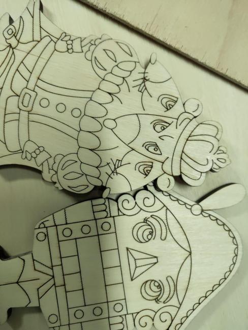

      Добрый день
      Лазер GCC Spirit
      Если смотреть на рабочий стол сверху, то гравировка по горизонтали которая параллельно корретке,
      не знаю X это или Y как будто волной.
      Т.е. не прямая линия и еле заметными волнами на протяжении всей ширины.
      Что это может быть?
      Грязные ролики, ролики износились или нужно менять штангу корретки?

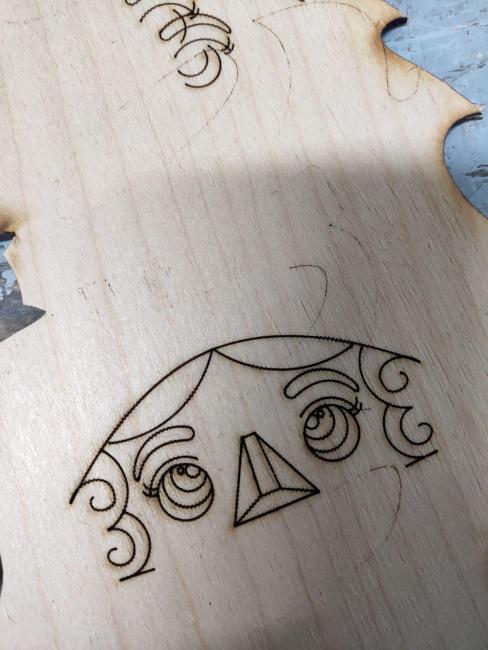

    • Автор: Andrey GV
      Станок новый. Руида.
      По оси У вот такая гребенка. Линия ровная, а глубина прореза плавающая. Как будто в процессе движения головы плавает напряжение. И только по оси У.
