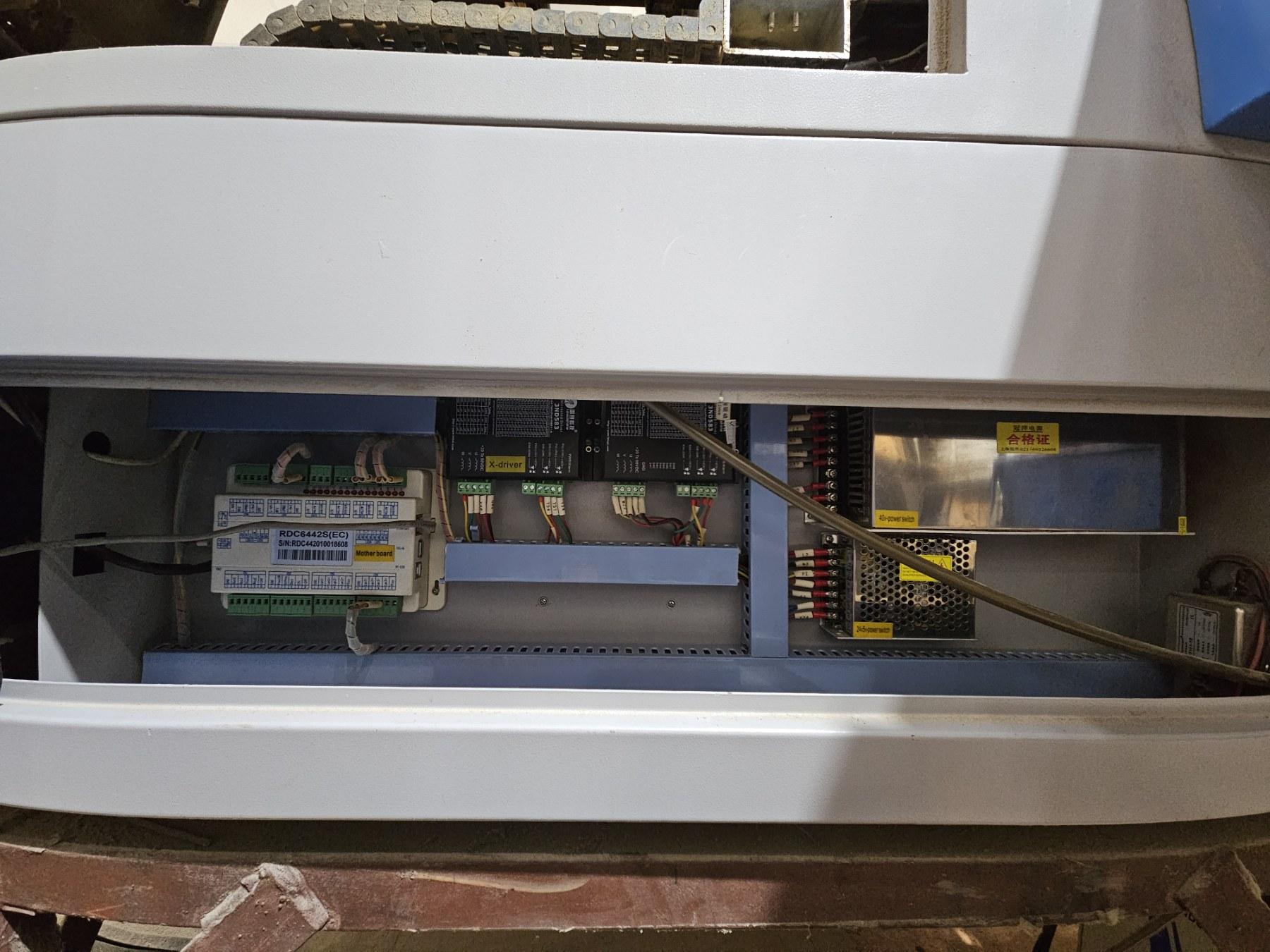

И можно фото самого контроллера, что бы было хорошо видно все подключённые в него провода?
А так же фото блоков питания, так же с подключёнными в них проводами?

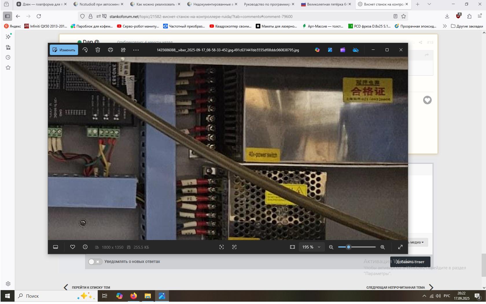

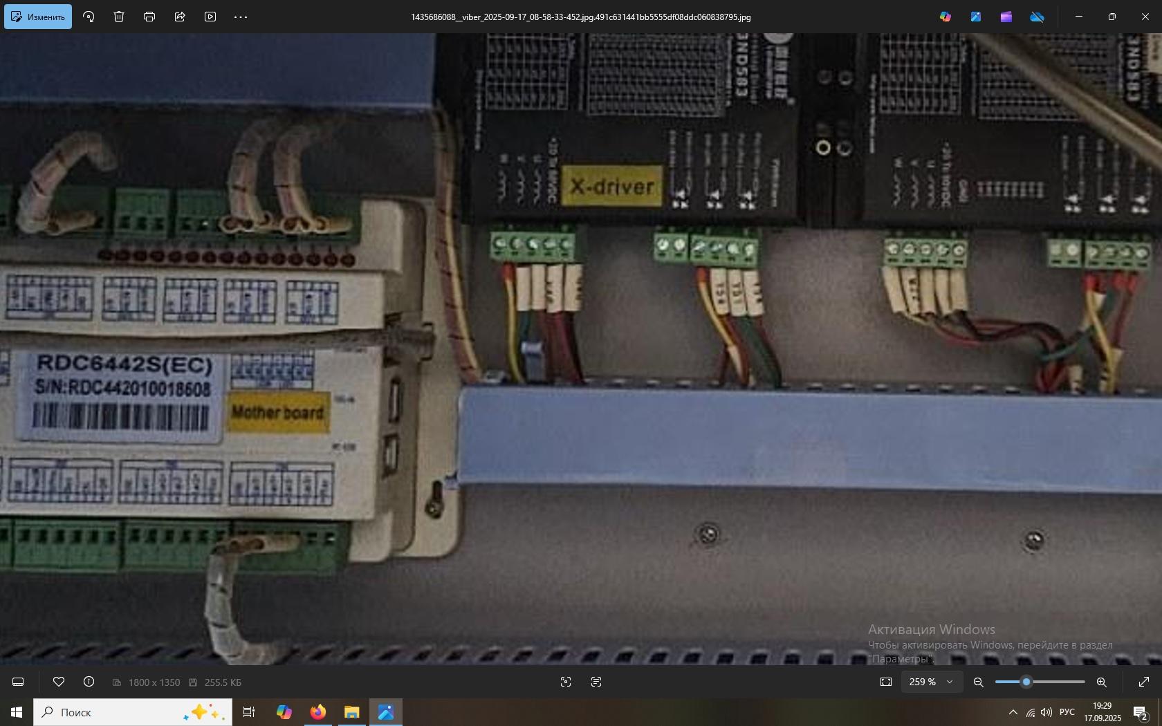

45 минут назад, Dan сказал:
VP4UI34m5f4.jpg.6554a615c4cd8ae6a5d02942857fe684.thumb.jpg.5cadcb7c6ff98aae06989da21ebf9459.jpg
А что ещё, кроме контроллера, запитано от БП 24v?
На Дедуля, разглядывай.
36 минут назад, vasa29 сказал:
Спасибо, но меня и БП на 24v сильно интересует, ибо от него не только контроллер запитан. Интересно понять, что ещё.
Да Деда, С блоком хуже.
17.09.2025 в 20:25, vasa29 сказал:
Тут даже зуммить бесполезно, ибо не понятно куда проводки уходят .. а надписи, как правило, ни о чём не говорят.
Да, надо канал открывать и глазами смотреть.

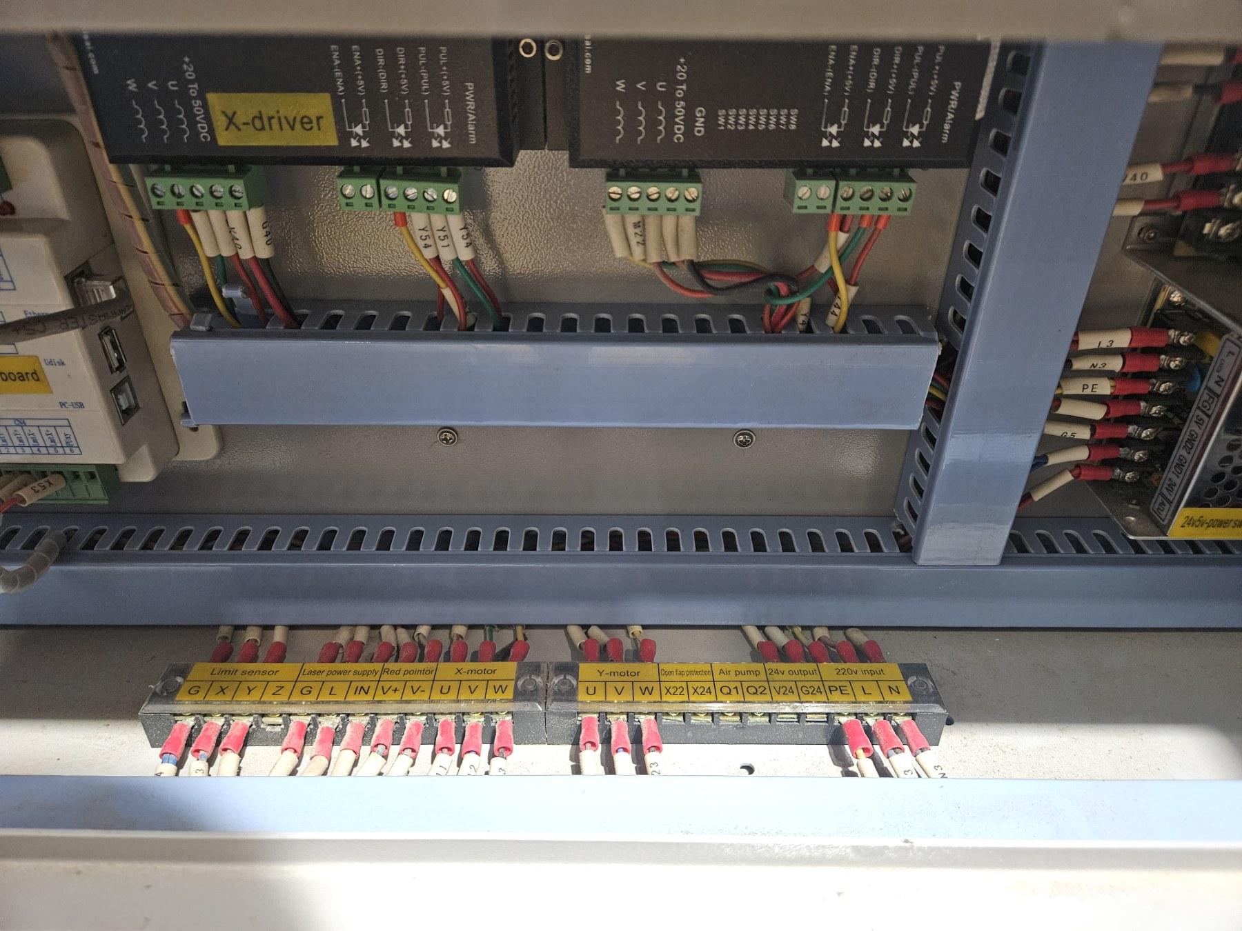

На выходных сфоткал. 24В идет на контроллер и на шину, там висит в воздухе.
Посмотрел в интернете, что корпус контроллера разбирается -снял, всё пропылесосил и продул. Подкрутил даже болтики на лазерной трубе. Косяки остались.
Параллельно сегодня купил контроллер 6445 для перевода еминга на руиду. Попробую подкинуть его вместо нынешнего и уже станет чуть понятнее в чем причина.
2 часа назад, Dimadze сказал:
Вот, нахрена это?
Ещё и все слаботочные сигнальные хвосты на блок розжига на этой колодке присутствуют ... )
Ну .. ладно ...
