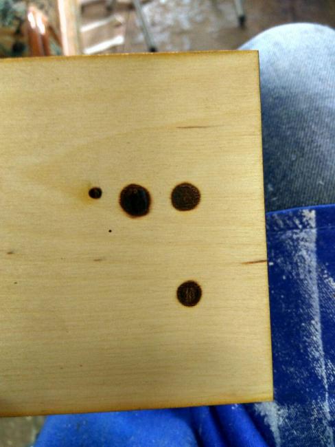

2 часа назад, Clever сказал:
Добрый день, у меня как у новичка есть несколько вопросов к опытным станкоюзерам, буду очень признателен за подробные ответы.
Эксплуатирую китаец c трубкой 130 W
1) После года активной эксплуатации значительно уменьшилась мощность трубки, практически в два раза. Меня интересует процесс естественной смерти трубки (мех повреждения исключаю). Он происходит в виде плавного падения мощности или как у ламп накаливания - включил и за полсекунды перегорела? Нормальный ли срок службы трубки  RECI - год (при активной эксплуатации)? На фото луч перед третьим зеркалом, нормально ли что посередине круга белое пятно? Откуда такая потеря мощности в центре луча? Признак смерти лампы?
2)Насколько сложен процесс замены лампы? Можно ли это  сделать самому, при наличии относительно прямых рук, или лучше вызвать сервис инженера? Если ли при замене подводные камни, нюансы?
3) У меня в определенном месте по оси X  драйвер ШД мигает ошибку OVER CURRENT и "отпускает" балку, смена драйверов местами выдает то же самое и на заведомо исправном драйвере, подозрения на проводку в гибком кабель канале, стоит ли копать в этом направлении?
Заранее спасибо за ответы
Судя по пятну, однозначно пора менять трубу. Здесь падение мощности как раз из-за неправильной формы пятна, а не из-за срока эксплуатации. Поменять трубу самостоятельно несложно, если есть навыки владения паяльником. На форуме есть тема как заменить трубу и правильно припаять. Насчет драйвера не сталкивался, возможно нужно проверить контакты, подтянуть если ослабли.
Вполне нормальное пятно (мода 01), не из-за него.
Скорее естественное помирание трубки из-за выхода/деградации газа.
Резко они то же бывают помирают как раз из-за выхода газа либо растрескивания покрытия зеркала.
Может быть и блок розжига перестаёт подавать нужную мощность, но это реже и без спец. оборудования не проверить.
Нормальный срок службы для китайских трубок в часах - выбирите число от 1 до 5000, примерно такой.
Паять особенно новичкам трубку не нужно, лучше делать так:
И да, как в правилах написано - один вопрос - одна тема что бы не заграмождать и не образовывать путаницу.

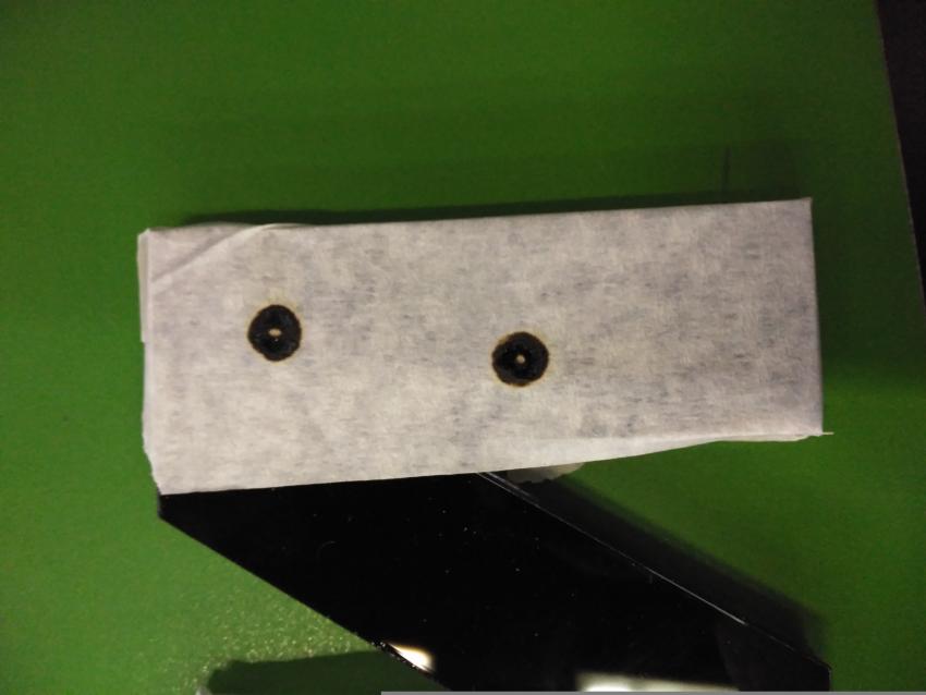

Добрый день, ситуация такая - прихожу с утра, станок режет нормально 40 минут, потом начинает недорезать, оставляешь на некоторое время его в покое, опять режет нормально, какое то время, и опять падение мощности. Амперметр на панели показывает стабильную силу тока (25mА при 80% трубка Yongli 80Вт, время наработки часов 240 ), пятно луча идеально круглое, чиллер cw 5000, температура была установлена всегда 19-20 градусов, поставил на 15-16 результата нет, трубки на ощупь прохладные, грешил на компрессор, подключил другой, без результата. Зеркала чистенькие, линза имеет совсем небольшие затертости.
Проверил выход трубы - зеркала вроде в норме, никаких вспучиваний или отслоений не видно, всё почистил, сделал юстировку, резлультат тот же =( Что уже делать и куда копать не знаю. На фото пятна после всех 3 зеркал при плохом резе.
возможно высоковольтный выделывается
